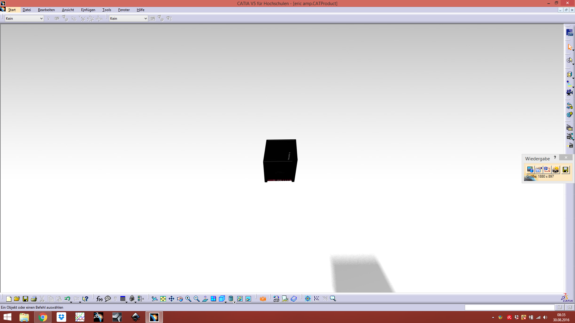

Kann mir jemand sagen, wie man beim Rendern in Catia den Schatten entfernen kann ?

Welche Schatten meinst du?
IMHO kann man im Photo Studio Easy die Beleuchtung nicht anpassen (oder bedingt über die Szene (Benutzerdefiniert))

Wie kann man bedingt über die Szene die Schatten entfernen ?
Ich habe ein Bild hochgeladen, bei dem man sieht, was ich meine.

Und welcher Schatten stört dich?
Du könntest zB die Beleuchtungsrichtung ändern, den "Boden" auslebenden

Der Schatten, den man auf dem Bild sieht. Wie kann ich die Beleuchtungsrichtung ändern?

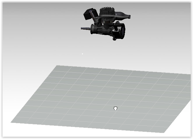

Ohne Schatten geht es meines Wissens nicht. Aber genau dafür ist ja diese "Wiedergabe"- Geschichte da, nämlich Schatten zu berechnen.
Was du versuchen kannst: Solange du den Boden siehst, also das "Bodenraster" kannst du dieses weit nach unten ziehen, sodass du den Schatten nicht siehst.
Hilft das?

also ich bin glaube ich durch den ersten Hilfe Beitrag auf die Lösung gekommen. Man muss die Szene (unter benutzerdefiniert) verändern, indem man einstellen kann "mit Beleuchtung" oder "ohne". So wird man die Schatten los, indem man ohne Beleuchtung einstellt oder die Beleuchtung von einer anderen Seite aus kommen lassen kann.
Du meinst durch extremes herunterziehen der "ground plate" wird man auch die Schatten los ?

Schatten gibt es nur auf Grund.
Easy Tool: Erster Reiter Grund deaktivieren
