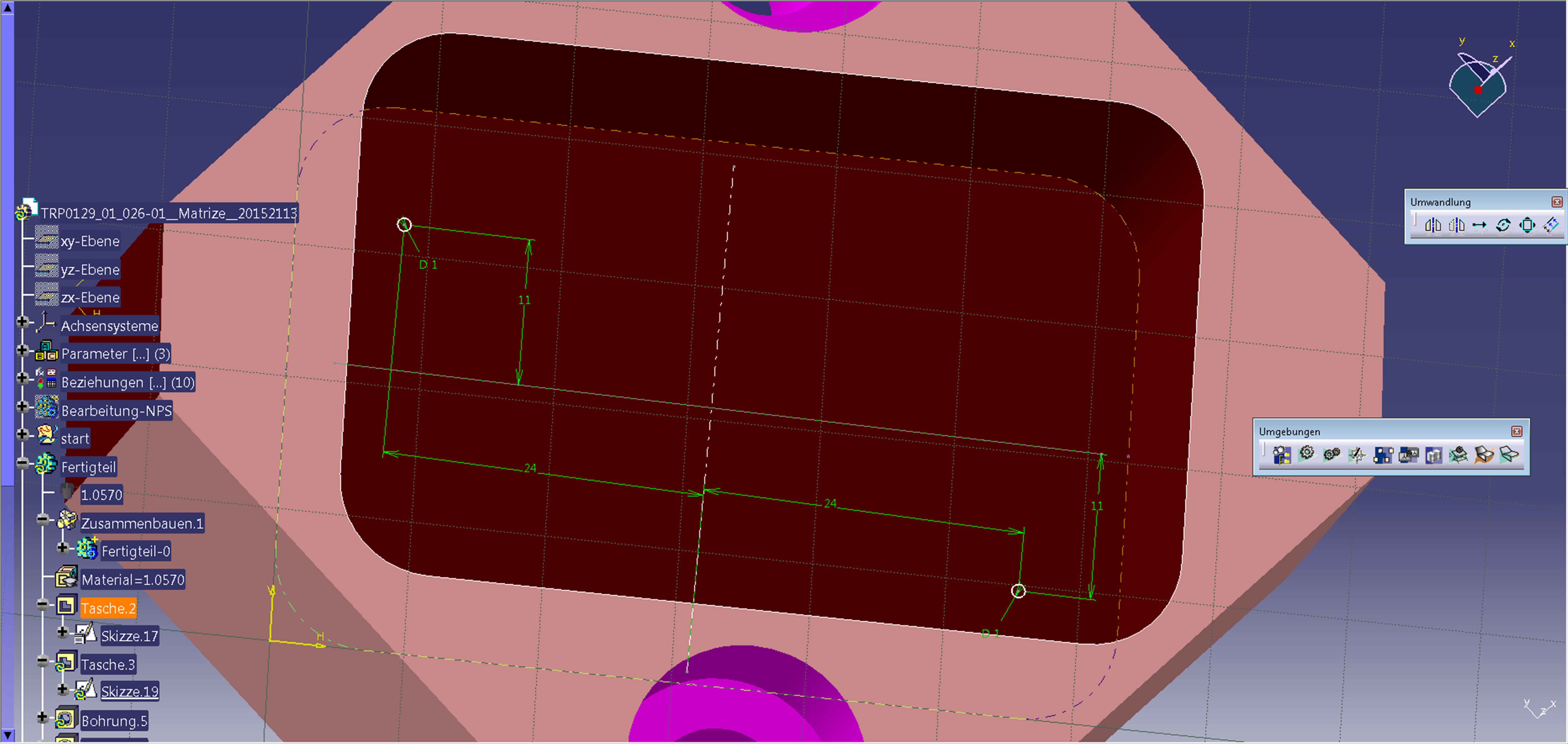

Hallo Leute,
ich habe ein Positionierte Skizze. In der ich 2 Bohrungen Positionieren muss.
Die Skizze liegt in dem Grund einer Tasche.
Nun habe ich zum Vermassen Mittelllienen erzeugt, über RMT-> Mittelpunkt.
Hatte auch funktioniert.
Nun habe ich die Tasche verkleinern müssen.
Aber die Punkte sind (Catia)dumm an Ihrer Position geblieben.
Als einzige Kontaktbebingung kann ich "Kongruenz" setzen.
Mittelpunkt NICHT.
Frage: Wie würdet Ihr vorgehen?

Hallo NilsArmstrong.
#Klug******ermodusan#
Ich hab auch mal Telefonsupport gemacht. Da ist geneue Wortwahl sehr wichtig:
Du hast keine Bohrungen, sondern eine Tasche.
Du hast keine Mittellinie darin, sondern eine ROTATIONSACHSE!! eine Mittellinie wäre eine Hilfsline, die gestrichelt dargestellt wird.
Eine Rotationsachse strichpunktiert (hat nebenbei auch andere Eigenschaften)
#Klug******ermodusaus# :-)
Wenn du dich schon auf "BReps" beziehst:
Warum benutzt Du nicht die Möglichkeit, das Achsenkreuz der positionierten Skizze auf den Flächenschwerpunkt der Bodenfläche zu legen? Auf dieses Achsenkreuz lässt sich alles sauber positionieren und spiegeln.
gruß, Tom
