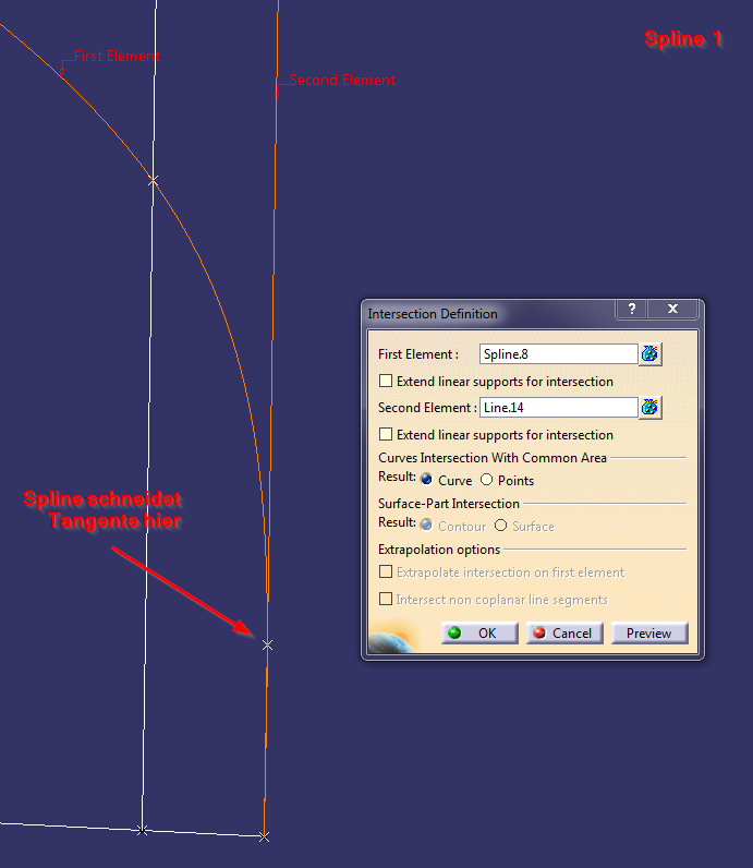

ich habe folgendes Problem:
Ich möchte eine Spline durch mehrere Punkte definieren. Sie soll an einer Linie die durch den ersten Punkt geht Tangentenstetig heraus laufen, die anderen aber nur schneiden.
Jetzt habe ich ab und zu das Problem, dass die Spline zuerst die Tangente schneidet und dann in den Punkt läuft, ein anderes Mal schmiegt sich die Spline schön an die Tangente an und läuft dann in den Punkt.
Kann mir jemand erklären woran das liegt, dass das einmal so und einmal so ist und mir sagen wie ich es immer ohne Schnitt schaffe?

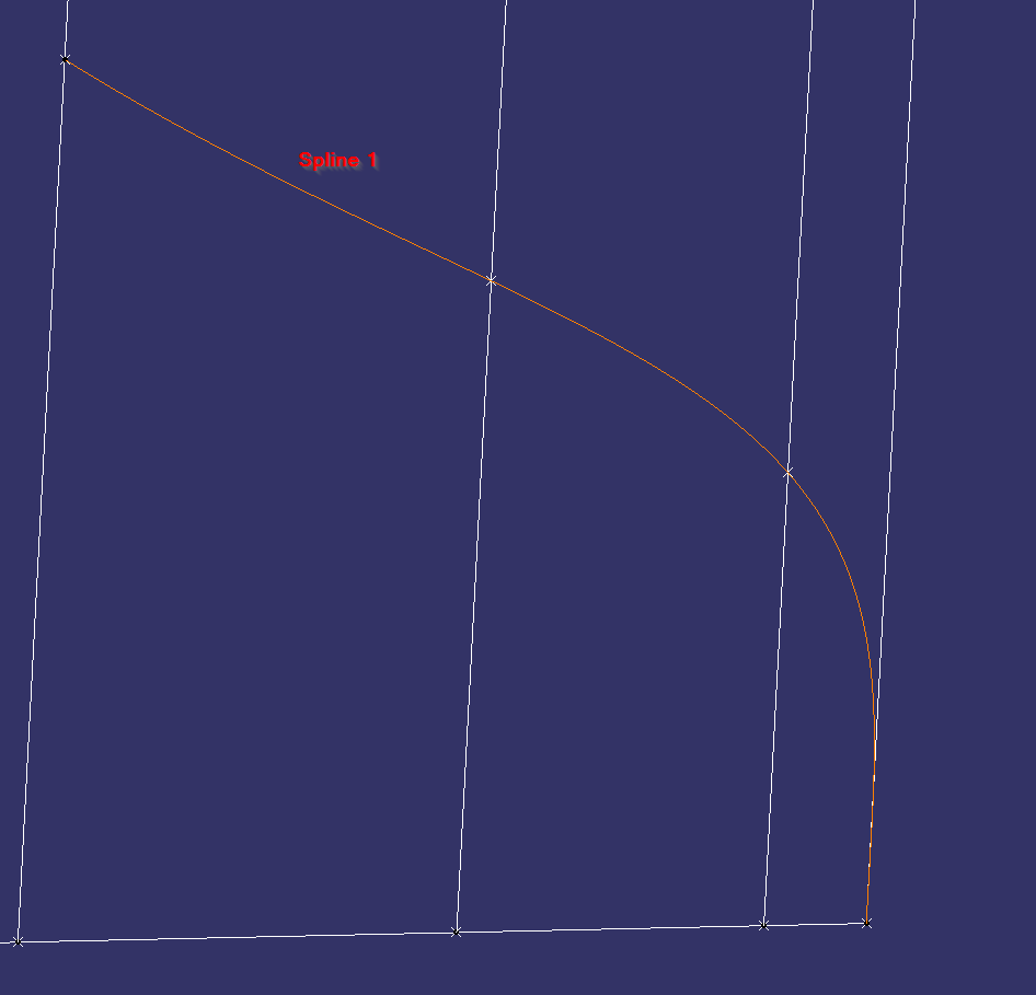

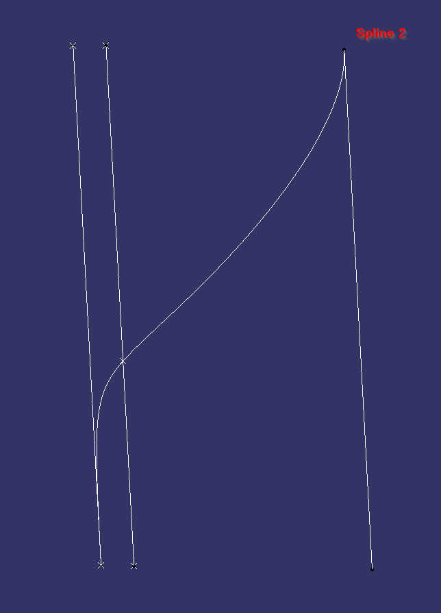

Spline 1 schneidet zuerst die Tangente, Spline 2 nicht.
Dass Spline 2 zwei Tangenten hat macht nicht den Unterschied

Die Tangente bestimmt ja nur die Richtung des Splines am entsprechenden Punkt, und nicht den weiteren Verlauf.
Du kannst zB mit der Krümmung des Splines an dem Punkt rumspielen, oder den 2. Punkt versetzen damit der Spline nicht so "schwingt"

Hi MaxM,
woran das liegt? An der Lage der Punkte und den daraus resultierenden Steigungen. Sprich: So wie die Punkte liegen, so wird der Spline.
Ist die Steigung im zweiten Punkt flach, so schwingt der Spline über und schneidet die Tangente im ersten Punkt.
Wie die Gleichung dazu aussieht, weiss ich jetzt auch nicht.
