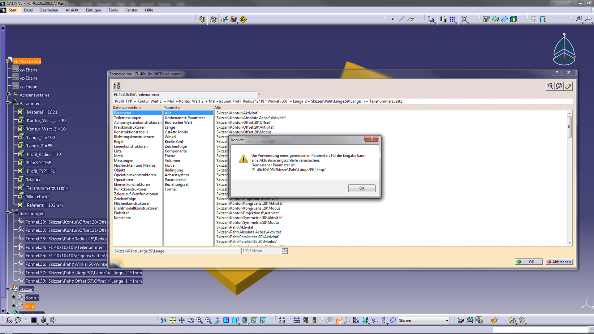

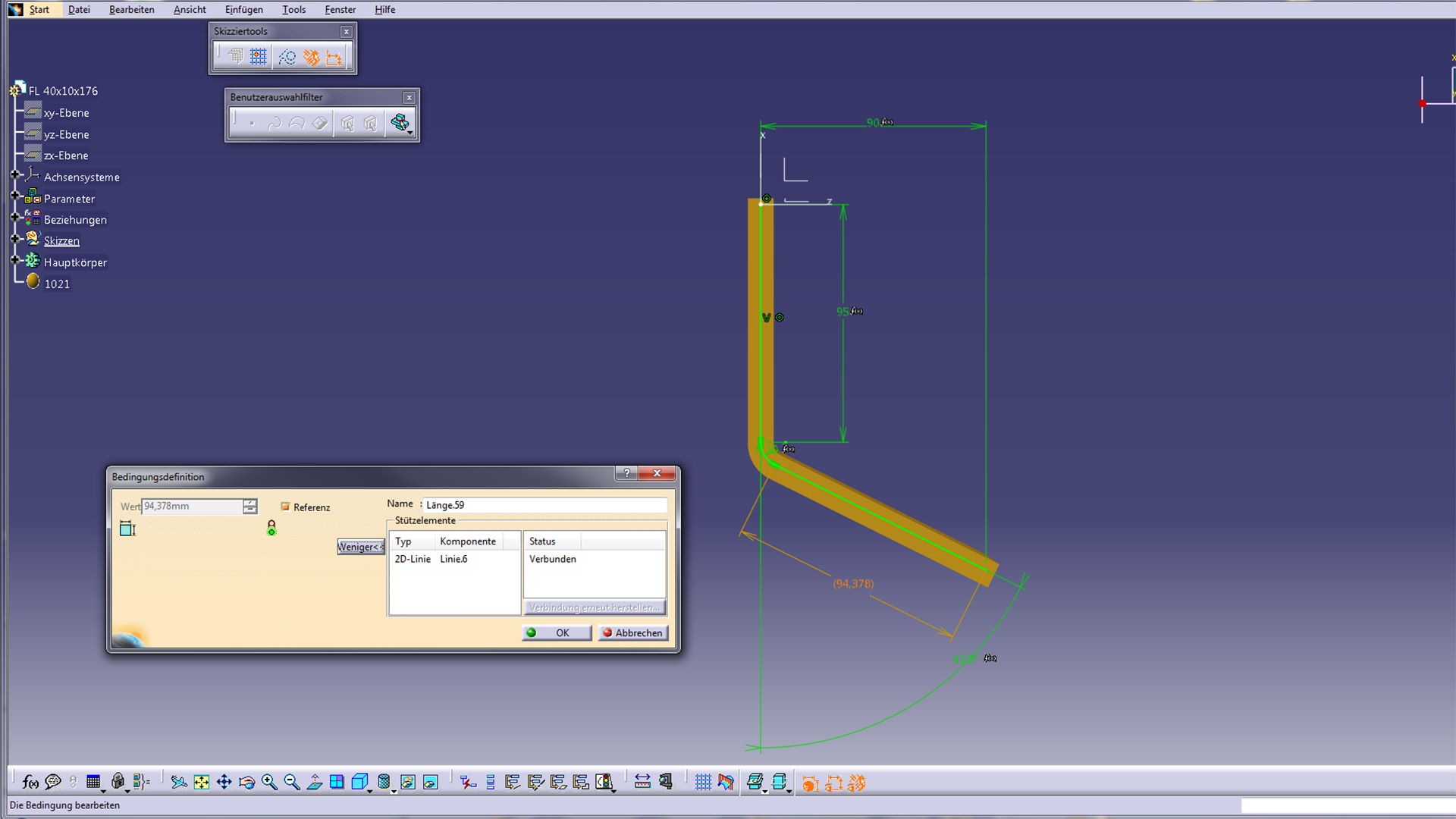

Hallo ihr Wissenden,
ich möchte in einer über Parameter gesteuerte Sikizze (siehe Bild) den selektierten Wert in einer Formel weiter verwenden.
Kann mir jemand erklären wie ich vorgehen muß.
Vielen Dank schon mal

Die Referenz kannst du wie in deinen gesteuerten Parameter ganz einfach in die gleich Zeile / Formel eintragen.
Erstell über Fx eine Formel und klick einfach deine Referenz an, das wars schon. Ganz einfach.

Sorry aber ich bekomme das nicht hin.
Irgendwas mach ich falsch.
Ich weiß auch nicht ob ich auf dem richtigen Weg bin.

Servus,
die Meldung sagt nur dass Du mit der Messung einen Updatecycle erzeugen kannst.
Was hast Du eigentlich mit der Formel vor? Willst Du den Dateinamen automatisch erzeugen?

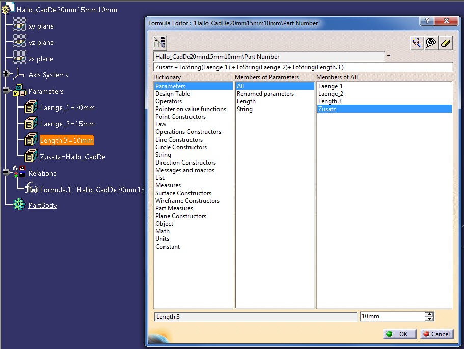

Servus,
falls Du sowas vor hast, muss die Formel anders aussehen. Siehe Anhang.
Bei allen Werten die nicht vom Typ "String" sind musst Du der Formel sagen dass sie ein String (Zeichenkette) daraus machen soll "ToString(Parameter)".
PI kennt Catia auch. Das brauchst Du nicht extra als Parameter angeben.
Ich hab mir noch mal deinen Screenshot angeschaut. An deiner Stelle würde ich alle Längen und Winkel auch als solche erzeugen. Das ist einfacher für die Verwendung in der Konstruktion, da Du dann nicht immer *1mm oder *1deg zum Rechnen angeben musst.
Daniel

Hallo Daniel
danke für den Tip mit "ToString(Parameter)" hat funktioniert.
Ja ich möchte aus den Werten der Skizzen den Dateinamen und eine Bezeichnung für die Stückliste erzeugen.
Ich erstelle mit "Neu aus..." von einem Grund-Part durch ändern der Parameter neue Parts.
Die Längen-Parameter erstelle ich als "Reelle Zahl" mit "*1mm" bzw "*1deg" damit ich nicht hinter jedem Wert mm stehen habe (habe das von einem Kollegen übernommen)
