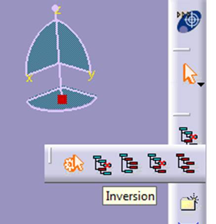

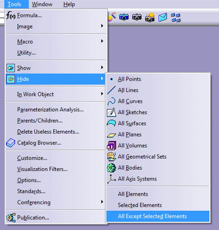

besteht die Möglichkeit in Part sowie auch PD die Umkehrung einer Selektion durch zuführen.
Ich meine wenn ich im Baum ein Part oder Körper selektiere wünsche ich mir öfters die Funktion Invert, so dass alle selektiert werden die nicht selektiert wurden.
Somit könnte ich mir paar klicks ersparen.
Momentan muss ich jedes Part oder Körper einzeln Selektieren und dann ausblenden.
Danke im Voraus

Klar geht das. Siehe Bilder.

super danke,
freut mich.
