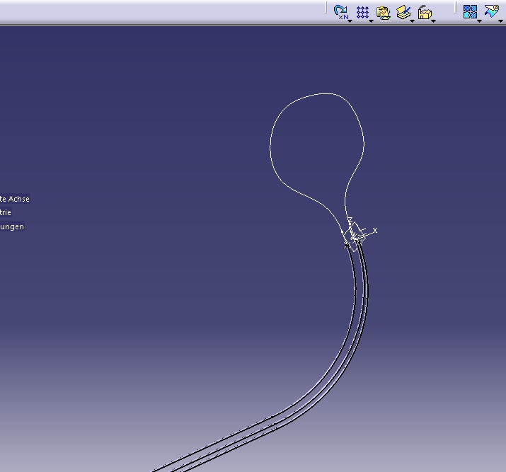

Hallo Leute,
hier möchte ich die Spline oben und die Skizze des Rohres, die aus eine gerade und einen viertel Kreis besteht, zusammenfügen. Irgendwie mache aber was falsches , da ich die Fehlermeldung " nicht verbindungsfähiges Ergebnis" bekomme. Ich freue mich auf eure Hilfe und Hinweise.
lg

Geh mal in Deine Skizze rein und definiere das, was Du in dem Join verwursten willst, als Profile Feature.
Dann mach den Join notfalls mit 'Check Connexity' abgeschaltet und pruefe das Ergebnis mit Connect Checker Analysis.
Aus dem Bild erkenn ich nix, Datensatz waere evtl. hilfreicher gewesen
LG ... Wolfi

Ich denke du hat eine nicht eindeutige Kurve, also Brüche oder Kreuzungen  in der Skizze.
Meine stärkste Vermutung: Du hast einen Punkt in der Skizze
