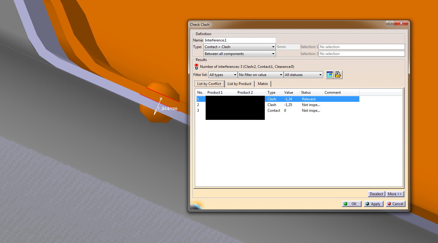

Hallo Leute,
ich habe folgendes Problem..
Ich arbeite mit CATIA V5 im Assembly Design --> DMU Space Analysis und führe mit der "Clash Funktion" Kollisionen zwischen Bauteilen und Schweißpunkten durch. Dabei wäre mir wichtig zu verstehen, was genau der Wert "Value" bedeutet und was mir dieser Wert genau sagt. Ich habe hierzu einige Bilder mit verschiedenen Fällen im Anhang hinterlegt.
Konkrete Fragen wären dabei:
1) Wird der Vektor in die entgegengesetzte Richtung aufgezeigt, bzw. warum und hat das was mit dem Vorzeichen zu tun dass dieser in der Ergebnismaske negativ und im 3D Fenster positiv ist?
2) Wo beginnt der Vektor und wo hört er auf? (Es wird mir nicht deutlich da der Vektor nie die Außenhülle der Kugel/Schweißpunkt berührt)
3) Mal beginnt der Vektor mittig vom "durchdringten" Bauteil, und mal nicht.. Wovon hängt es ab wo der Vektor beginnt?
4) Was genau sagt mir der Wert wenn da z.B. 1,05mm steht?
5) Gibt es hierbei noch wissenswerte Informationen die ich nicht berücksichtige die dieser Wert mir sagt?
Vielen Dank im Voraus!

Willkommen im Forum. Bitte Systeminfo ausfüllen.
Schau mal hier in die Doku, dort wird beschrieben wie ein Kollision berechnet wird.

Vielen Dank für die Antwort, das hat mir sehr geholfen.
Nun stellen sich mir aber neue Fragen auf Grund des "Sag".
In der Doku wird von den gelben und grünen Zonen gesprochen (contact zone based on inner/outer sag).
Wie kann ich heraus finden welchen Betrag der "Sag-Vektor" hat?
Sind diese Sags überhaupt definiert?
Kann ich diesen "Sag-Vektor" definieren oder manipulieren?

Der Sag-ert ist die maximale Abweichung zwischen der genauen Oberfläche und der tesilierten Fläche, mit dieser wird bei dem Clash gerechnet (siehe auch in der von mir verlinkten Doku-Seite ganz unten).

Vielen Dank Bernd,
das hatte ich irgendwie überlesen..
Und die tesilierte Fläche ist demnach die "blaue" und die genau Fläche ist die "umschlossene rote". Richtig?
