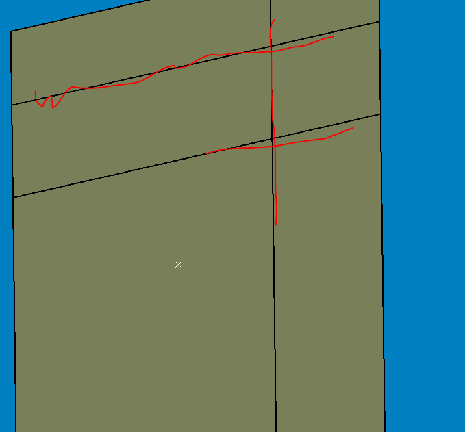

allgemeine Frage:
Eine Fläche bekommt durch mehrmaliges extrapolate eine Fläche mit den
ehrmailigen Grenzen, wie im Bild dargestellt.
Gibt es eine Funktion die es irgendwie glätten kann bzw. dass es dan nur eine Fläche ist und nicht
eine Flächenverband.
Der Hintergrund ist, dass wenn ich ein ein Solid damit trenne auch diese Kurven auf dem Solid zu sehen ist.
Danke im Voraus.
Gruß knot

Boundary erzeugen und diese dann füllen (Fill).

HAllo
ja habe ich auch gemacht, aber ich wollte den Reperaturaufwand gering halten, so müsste ich jetzt durch das ersetzten die Refenrenzen wieder festlegen.
Ich dachte dass man dies schon bei extrapolet beeinflussen kann, aber ok.

ich bin mir nicht sicher ob ich das jetzt richtig verstehe, aber das müsste doch mit Replace aus dem Kontextmenü deiner "fragementierten" Fläche gehen.

Hallo knot,
die Funktion Untrimm erzeugt dir die Basisfläche.
Wenn du "saubere" Daten hast, könnte die größe der Fläche schon für den Split ausreichen.
Ist dies nicht der Fall verlängere die Fläche dann mit der Funktion Extrapolate mit der Einstellung "Curvature" und nicht mit "Tangent",
Gruß Uwe

Ja
das geht auch,
stimmt danke
