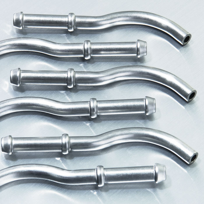

Hallo.
Ich lerne zurzeit CATIA V5 ( zuvor mit SolidWorks gearbeitet).
Rohre mit Endumformungen habe ich allgemein nie gezeichnet.
Wenn ich also in Catia über Koordinatenpkte und die Funktion Rippe ein Rohr zeichne und dann an den Enden Umformungen machen möchte (siehe Foto) ... wie gehe ich das am besten an?
Danke für Infos !!

Hallo dweis2610,
willkommen im Forum,
wie du schon angemerkt hast eine Rippe erstellen, an dessen Ende deine gewünschte geometrie "normal" zu deinem Rippenende erstellen und um die Mittellinie der Rippe einen Shaft (Welle) erstellen.
Dabei solltest du darauf achten, das die Bereiche in denen du die Geometrien erstellen möchtest eine Linie hast.
Zur Selektion der Drehachse der Welle.
Gruß Uwe

Gut. Ich werde das mal so versuchen.
Danke für deine Hilfe !!!
