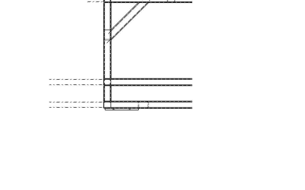

folgendes "Problem".
Habe ein, aus Rohrprofilen, zusammengesetzten Schweißrahmen. Wenn ich diesen nun auf eine Zeichnung setze, werden die Axis der einzelnen Profile für meinen Geschmack zu lange dargestellt. Momentan markiere ich mir immer diese Achsen und ziehe sie per Hand kürzer. Einfacher ist es sicherlich, im Property den Button Axis auszuschalten. Dann fehlen mir aber auch die ganzen Achsen an den vorhandenen Bohrungen.
Gibt es eine Einstellung, bei der ich die "Austrittslänge" der Achse an dem jeweiligen Ende des Profils (oder auch andere Bauteile mit Radien wie z.B. Normwinkel)ändern kann?
Hab mal ein Bild zugefügt mit der beschriebenen Problematik.

Hi Lukas,
der 'Overrun' der Mittellinien/Mittelachsen(und auch der Masshilfslinien) ist in den Standards festgelegt.
Um die zu ändern, brauchst Du Admin-Rechte.
