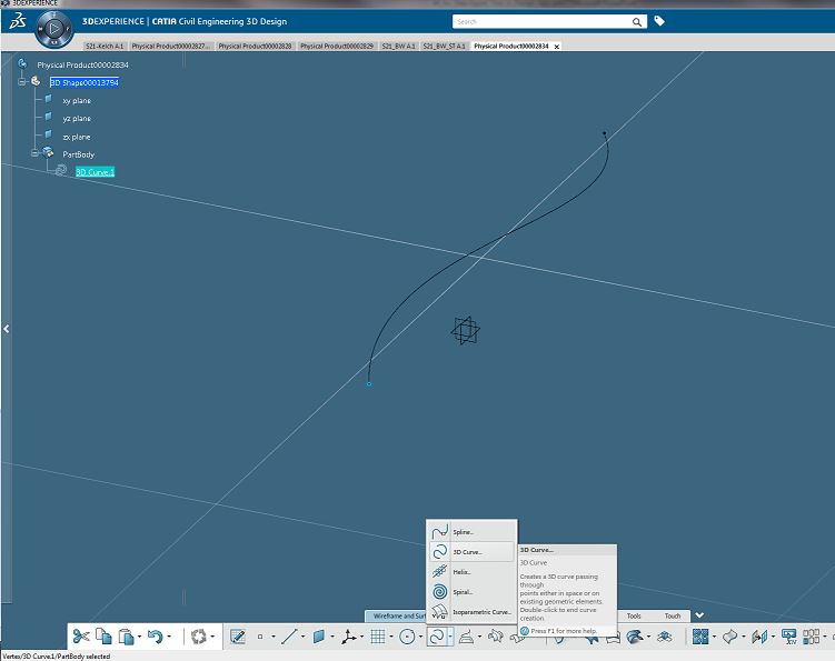

Ich begann vor ein Parr Tagen Catia zu erlernen und werde Ihnen sehr Dankbar sein wenn sie mir weiterhelfen können. Wenn ich eine 3D Kurve einfüge kann ich dieses Feature nicht bearbeiten. Also wenn ich auf Definition gehe, kriege ich kein Bearbeitungsfenster.(siehe bitte Angehängtes Bild)
Liebe Grüße an alle.

Mache Features haben keine Eigenschaften/Bearbeitungsfenster, wie zB isolierte Kurven, mit Link eingefügte Objekte, Importgeometrie (zb STEp, IGES), ....
Das scheint solch ein Objekt zu sein. Wie hast du die Kurve erstellt (ist das V6, die Darstellung hab ich so noch nicht gesehen)

erstmals Vielen Dank für deine schnelle Antwort. Das ist ein Befehl von Catia, wie in V6 so auch in V5 gibt es diesen Befehl. In V5 geht er aber in V6 leider nicht. Das ist Catia V6 Architectural Datail Designer auf Cloud Platform.
Gruß Alex

Sieht wie 2015x aus. Richtig?
