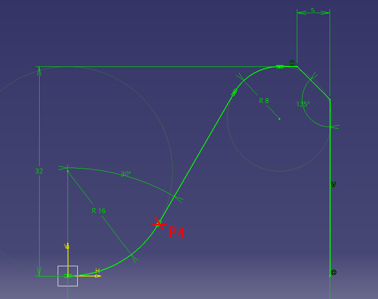

ich habe eine kleine Skizze mit mehreren Punkten im Part erzeugt. Kann man dazu auch die Rechenwege sich anzeigen lassen?(, weil ich das für eine Hausaufgabe rechnen soll)
Danke im Voraus
Alexander

Was meist du mit "Rechenweg anzeigen lassen"?
Hast du die Koordinaten mit Formel ermittelt? Dann reicht es ggf sich im Baum die Formel anzeigen zu lassen.

Hallo Bernd,
im Anhang siehst du meine Skizze. Ich habe diese Skizze bekommen und muss für die Schule die Punkte u.a. P1 ausrechnen. Catia muss doch den Punkt P1 irgendwie ausrechnen (mit sin, cos oder tan). Und diesen Rechenweg würde ich gerne sehen. zb. sin(30°)*16 = GK  => GK = 8
Alexander

Hi Alexander.
Erstmal: was ist GK? Und was ist 8?
Was genau möchtest du haben? Wofür brauchst du die Koordinaten? Der von dir gezeigte Punkt ist über karthesische oder Polarkoordinaten sehr einfach entweder über die messfunktion, oder einfachste Mathe nachzurechnen.
Bitte beschreibe deine Aufgaben doch einfach genauer!!
gruß, Tom

GK = GegenKathete
Das war ein Beispiel mit 8
PS: Habe jetzt raus, wie ich den Punkt 1 berechne, aber den 2. Punkt (Die Gerade in der Mitte hochgehen bis Sie den R8 schneidet) weiß ich nicht wie das gehen soll,
Da habe ich mirgedacht Catia könnte auch mir zeigen wie es den Punkt ausrechnet

Servus Alexander
Nein, Catia kann dir nicht anzeigen wie das berechnet wird.
Du musst wohl selbst überlegen wie du das mit den trigonometrischen Funktion (und überlegen von welcher Seite du welchen Wert bekommst) berechnen kannst.
