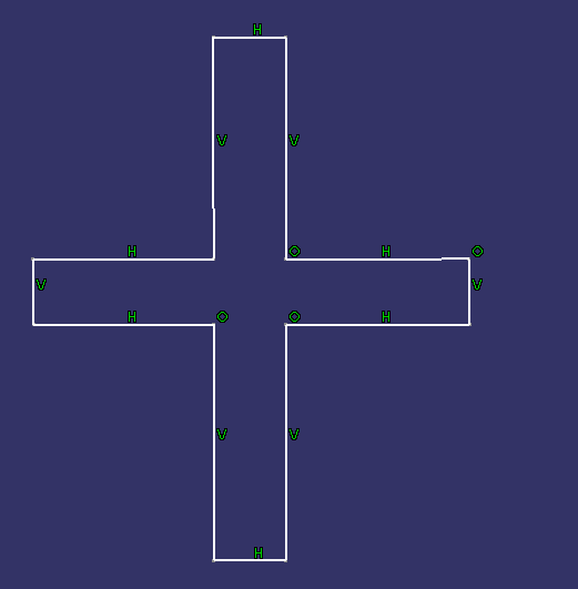

ich versuche mich gerade mit dem Generative Shape Design. Für viele ist mein Problem bestimmt eine Leichtigkeit.
Wie gehe ich am besten vor, wenn ich ein Kreuzprofil aus Flächen erstellen möchte? Wenn ich das Kreuz skizziere und dann auf Extrusion bzw Translation klicke, kommt eine Fehlermeldung, dass sich Flächen schneiden und es klappt nicht?
Aber warum klappt das nicht? Muss ich jede Fläche einzelnd erstellen und dann vereinen?
Und was ist eigentlich im GSD der Unterschied zwischen Extrusion und Translation?

Hallo Manu3790,
du hast in der Skizze überschneidungen deines Profils.
In der Skizze die Elemente entsprechend trimmen.
Gruß Uwe

erstellt am: 14. Apr. 2016 14:52    Editieren oder löschen Sie diesen Beitrag!  <-- editieren / zitieren -->   Antwort mit Zitat in Fett Antwort mit kursivem Zitat    Unities abgeben: 1 Unity (wenig hilfreich, aber dennoch)2 Unities3 Unities4 Unities5 Unities6 Unities7 Unities8 Unities9 Unities10 Unities Nur für Manu3790 10 Unities + Antwort hilfreich
Aber ein Kreuzprofil überschneidet sich nunmal..
ein Kreuzprofil muss sich nicht unbedingt überschneiden. (siehe Bild)
Ich habe leider keine Glaskugel um zu sehen was auf deinem Bildschirm ist.
Wenn du in deinem Sketch zwei Linien hast die sich überschneiden dann solltest du diese separieren.
Je ein Sketch.
Dann die Linie Extrudieren
Gruß Uwe

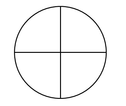

erstellt am: 14. Apr. 2016 16:56    Editieren oder löschen Sie diesen Beitrag!  <-- editieren / zitieren -->   Antwort mit Zitat in Fett Antwort mit kursivem Zitat    Unities abgeben: 1 Unity (wenig hilfreich, aber dennoch)2 Unities3 Unities4 Unities5 Unities6 Unities7 Unities8 Unities9 Unities10 Unities
Hallo moppesle,
danke für deine Rückmeldung.
Du hast natürlich recht, ich habe mich etwas ungewählt ausgedrückt.
Ich meine etwa ein Profil, wie in der Datei, die nun anhängt.
Es geht darum ein Faserverbundbauteil zu erstellen, damit muss ich ja zunächst mit dem GSD arbeiten, oder?
Wenn ich die Flächen separiere, lassen sie sich nachher nicht zusammenfügen?
Es erscheint eine Fehlermeldung.
Ich hoffe meine Problem ist nun verständlicher, danke!

erstellt am: 10. Mai. 2016 14:15    Editieren oder löschen Sie diesen Beitrag!  <-- editieren / zitieren -->   Antwort mit Zitat in Fett Antwort mit kursivem Zitat    Unities abgeben: 1 Unity (wenig hilfreich, aber dennoch)2 Unities3 Unities4 Unities5 Unities6 Unities7 Unities8 Unities9 Unities10 Unities Nur für Manu3790 10 Unities + Antwort hilfreich
In den meisten Fällen musst du für solch ein Bauteil die Flächen nicht zusammenfügen. Wenn du sie später im Part Design aufdickst, wird ein zusammenhängendes Bauteil daraus, auch ohne das die Flächen vorher zusammen sind.
Also für horizontal, vertikal und den Aussenbreich einzelne Flächen erstellen und diese dann erst im Part Design zu einem Körper vereinen.
