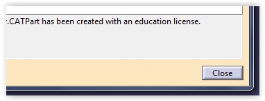

Hallo Leute ,
ich würde gerne wissen wollen ob bei der Studentenversion von Catia V5 beim ausdrucken der technischen Zeichnungen ein Wasserzeichen gedruckt wird oder ob auf diesen sichtbar statt dessen steht das es sich um eine Studentenversion handelt?
Würde mich über jegliche Antwort freuen  .

Auszug aus dem Installation Guide von:
There is no major difference between CATIA V5 Student Edition and its corresponding
commercial license. From a capacity point of view, they are identical but produced parts and
products are watermarked, so they cannot be used with a commercial license.
Demnach dürfte beim Ausdruck kein Wasserzeichen enthalten sein.

Hi zusammen.
Beim Ausdruck wird kein "Wasserzeichen" dargestellt (Geht bei einem Drucker eh nicht ;-) )
Es ist jedoch eine kryptische Markierung innerhalb des Modells und ich denke auch innerhalb der Zeichnung versteckt.
Solche Markierten Objekte KÖNNEN zwar in einer Produktivumgebung gelesen und bearbeitet werden, DÜRFEN sie aber nicht!
Daher erscheint bei jedem Öffnen eines unter Schulungslizenzen gebauten Elementes ein Hinweis. DIES könnte man als Wasserzeichen oder Markierung sehen.
gruß, Tom

Nabend Tom,
vielen danke für die Nachricht.Genau das wollte ich in erfahrung bringen.
