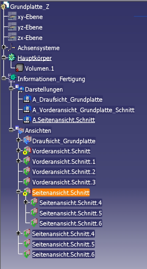

Hallo Gemeinde, ich bins mal wieder,
folgendes problem: Ich habe mit der Workbench 'Product Data Filtering' eine Baugruppe mit dem Werkzeug 'Product to Product' abgeleitet. Die Körper werden nun nur als Volumen im Strukturbaum angezeigt. so weit so gut.. Das Problem liegt in den Schnittansichten. Anscheinend werden diese nicht richtig abgeleitet. Wenn man auf 'clipping Plane' drückt, sind diese im abgeleiteten Part nicht mehr vorhanden. hat jemand eine ahnung an was das liegt?
Vielen Dank im Voraus!

Hi!
Möglicherweise war eine plane für eine Ansicht in einem part/product, welche nun nicht mehr vorliegt nach "PRODUCT TO PART" !?
gruß, Tom
