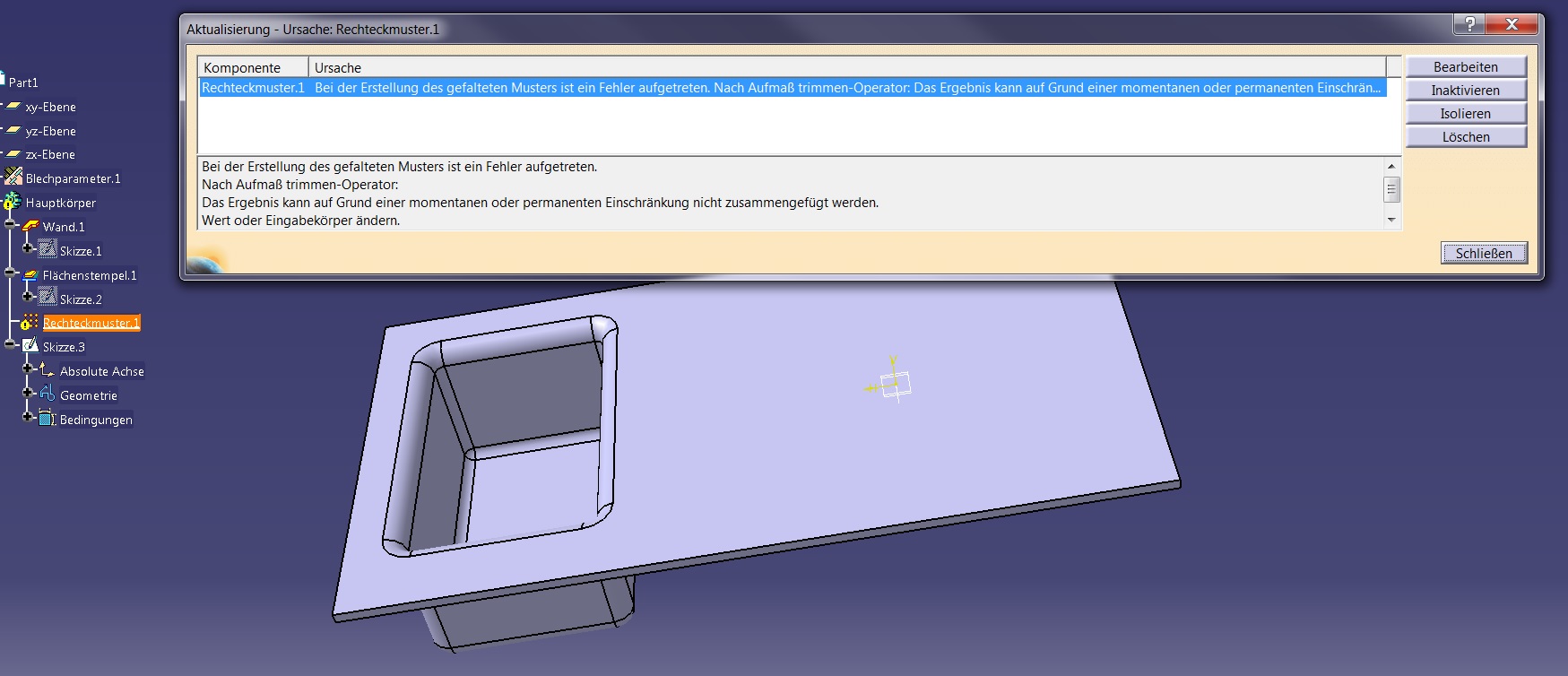

ich weiß nicht warum ich die folgende Meldung bekomme, wenn ich versuche ein Rechteckmuster für Flächenstempel unter Generative Sheetmetal Design in Catia V5R20  zu erzeugen:
"Bei der Erstellung des gefalteten Musters ist ein Fehler aufgetreten.
Nach Aufmaß trimmen-Operator:
Das Ergebnis kann auf Grund einer momentanen oder permanenten Einschränkung nicht zusammengefügt werden.
Wert oder Eingabekörper ändern.
Vergewissern Sie sich, dass alle Exemplare des Musters vollständig auf einem einzelnen und ebenen Stützelement liegen."
Komischerweise bekomme ich keine Meldung, wenn ich den Abstand auf 100mm wechsle...
Kann mir jemand helfen?

Keine Meldung, nun brauche ich 60mm ....
Im Anhang die Datei mit 60mm Abstand.
Wenn ich OK ausführe dann kommt diese o.g. Meldung.
Verstehe nur Bahnhof, weil die Oberfläche eben ist und keine Kollision möglich.

67mm geht noch aber 66 nicht mehr... (s.h. Anhang)
Es liegt noch nichts auf der Fläche außer Flächenstempel...
Als zweite Datei habe ich die Meldung für das Maß 66mm angehängt.

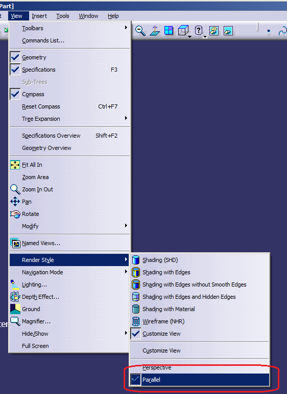

mal 'ne kleine Frage: Wo soll das Material für die 30mm Ziehtiefe der Taschen herkommen?
Wenn Du stattdessen 10mm Tiefe ansetzt, geht's.
Tschau,
Joe
PS: Stell mal View/Render Style auf parallel(-> Bild), sonst verzieht's immer die Perspektive.

ich habe mir das Beispiel mal angesehen. Es ist, aus meiner Sicht, kein Fehler in der Konstruktion zu finden.
Und das Merkwürdige ist, wenn man den Richtungspfeil(Zugrichtung) umdreht,funktionieren alle Abstände.
Gruss JPF
