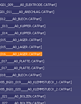

habe folgendes Problem an einem unserer Rechner. Die einzelnen Parts in einem Produkt werden im "Baum" beim Partname (in der Klammer)mit der Endung "Catpart" dargestellt. Erst wenn man dieses Einzelteil mit Doppelklick anwählt, geht das "Catpart" weg und der Zählindex erscheint, was ja auch normal ist.
ist das eine einstellung in der Option, oder woran liegt es, das er der Zählindex nicht gleich anzeigt?
Hab zum Verständnis mal ein Bild beigefügt.
Bin über jeden Hinweis dankbar.

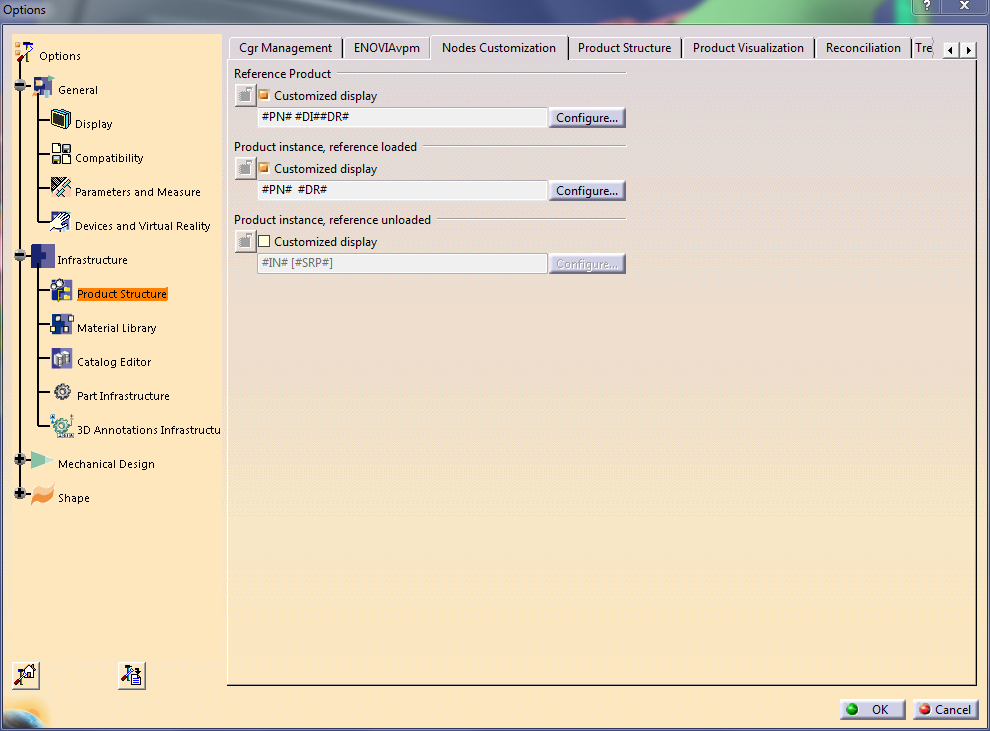

schau mal in Tool/Option /Inrastucture/Product Structure Nodes Costomizing
hier kannst du das ganze anpassen.

eventuell liegt es daran, das an diesem Rechner die Cache Funktion aktiviert ist, was ja auch gut ist. (Tools/Options/Infrastucture/Product Structure Reiter Cache Management)
direekt das erste Cache activation.
Wir haben immer diese Einstellung.
Wenn du im Produkt bist, dann kannst du direkt im Baum auf das Produkt RMT, auf Representation, dann auf Design Mode, dann sind alle Parts im Baum, wie eure Einstellung (mit Zählindex)ist.
Falls ich dich richtig verstanden habe.

Auf der von Uwe genannten Seite unter Tools-Options kannst Du die Darstellung der Baumstruktur sowohl fuer 'loaded' als auch fuer 'unloaded' einstellen.
Ich haenge mal einen Screenshot an von meiner Porsche Umgebung eines namhaften Sportwagenherstellers an - Ich hab die Instanz-Nummer auch im Representation Mode mit drin.
