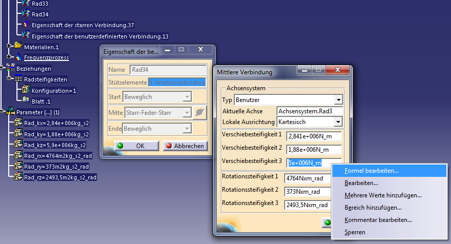

nachdem ich mir in diesem Forum mit Lesen immer weiterhelfen konnte, stoße ich jetzt an den Punkt, wo ich mal direkt Hilfe benötige.
Undzwar habe ich in einem Frequenzenprozess 12 Elemente mit gleichen Eigenschaften, die ich auch gleichermaßen anpassen will.
Also will ich dafür Parameter nutzen.
Ich habe die Parameter erstellt und dann aus diesen eine Konstruktionstabelle erstellen lassen.
Die Tabelle existiert daher und sieht auch sauber aus.
Der Punkt ist allerdings der, dass wenn ich die Parameter in den Eigenschaftsfeldern über "RM->Formel bearbeiten..." einbinden will, mir diese nicht angezeigt werden. Nirgends.

Es sind allgemeine Analyseverbindungen, die ich zwischen zwei Punkten erstellt habe Eigenschaften über "Benutzerdefinierte Eigenschaft der entfernten Verbindung" zuweisen will.
Sprich: ich habe zwei Punkte und will zwischen diesen ein Federelement platzieren.
Als Eigenschaften werden dann die Steifigkeiten in und um die 3 Achsen vergeben.
In diesen Feldern ist ja die Eingabe von Formeln möglich, allerdings tauchen die Parameter eben nicht auf.

Assembly ist's nicht wirklich.
Oben im Strukturbaum steht Analysemanager.
Die Parameter finden sich ganz unten wieder, in der ersten Ebene des Baums.
Was meinst du mit Publiziert? Sie haben so eine Art "grauen Hut" in der Ecke des Symbols.

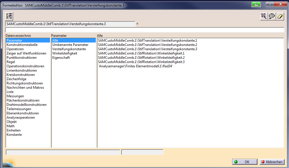

erstellt am: 14. Mrz. 2016 15:30    Editieren oder löschen Sie diesen Beitrag!  <-- editieren / zitieren -->   Antwort mit Zitat in Fett Antwort mit kursivem Zitat    Unities abgeben: 1 Unity (wenig hilfreich, aber dennoch)2 Unities3 Unities4 Unities5 Unities6 Unities7 Unities8 Unities9 Unities10 Unities Nur für fox88 10 Unities + Antwort hilfreich
Selektiere das Parameterset bei der Eingabe im Formeleditor dann sollte das klappen.
Gruß Uwe

erstellt am: 14. Mrz. 2016 15:38    Editieren oder löschen Sie diesen Beitrag!  <-- editieren / zitieren -->   Antwort mit Zitat in Fett Antwort mit kursivem Zitat    Unities abgeben: 1 Unity (wenig hilfreich, aber dennoch)2 Unities3 Unities4 Unities5 Unities6 Unities7 Unities8 Unities9 Unities10 Unities
Ich hab mal versucht, Parameter in der Baugruppe zu erstellen (auch freigegeben), allerdings komm ich an die auch nicht ran.
Die Parameter, die ich im Analysemanager erstellt habe, kann ich nicht publizieren. Die Option gibt es nicht.
Zu meinem Problem habe ein ähnliches (funktionierendes) Modell gesehen, allerdings konnte mir der Ersteller auch nicht mehr sagen, wie er die Parameter, bzw die Tabelle genau eingebunden hat. Es sieht erstmal alles gleich aus.
