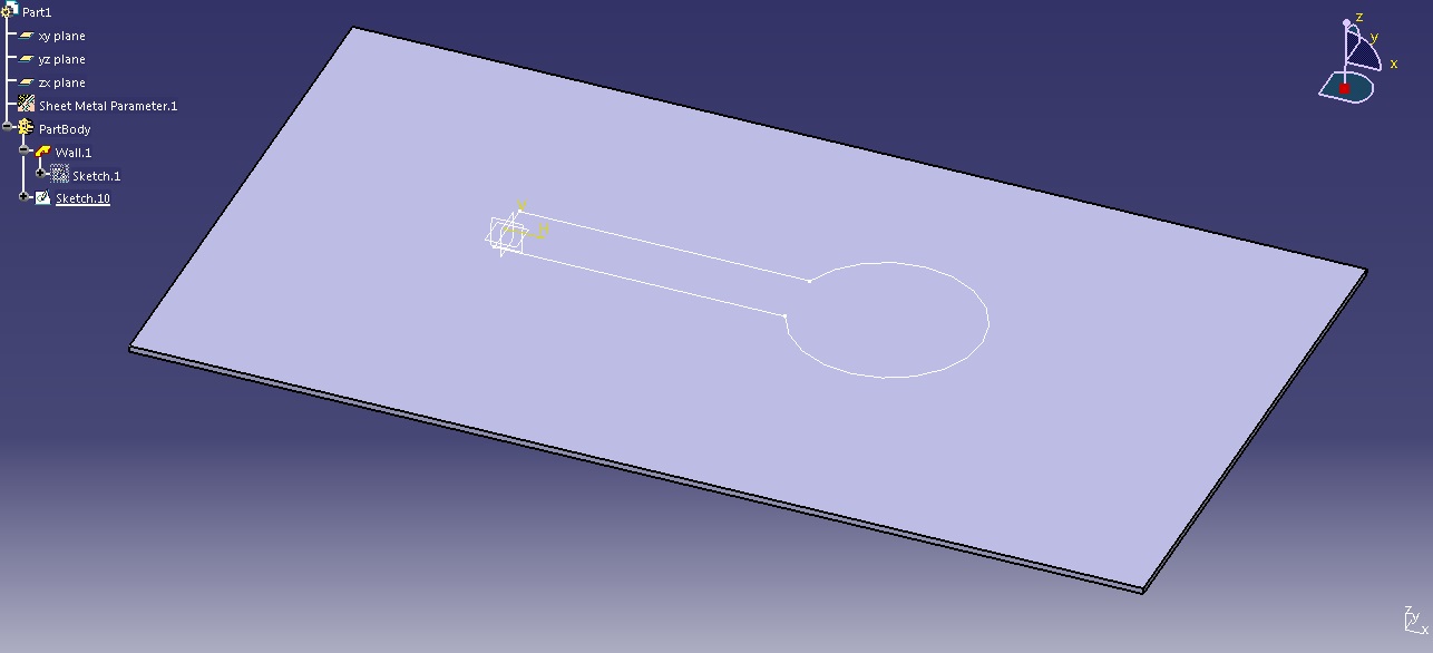

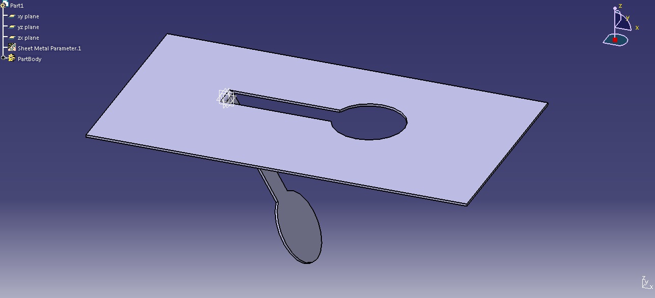

ich beschäftige mich zurzeit mit dem Thema Sheet Metal Design.
Leider bin ich auf ein Problem gestoßen wo ich nicht weiter komme und ich auch keine Hilfe diesbezüglich gefunden habe.
Ich möchte gern aus einer Wall eine Skizze abkanten.
Über Umwege und mit Hilfe einer Ebene auf die ich die SKizze verschoben habe ist es mir gelungen. Allerdings ist beim gestreckten Teil ein Problem aufgetreten, dass die Walls sich überschneiden...
Anbei mein Problem und alternative Lösung.

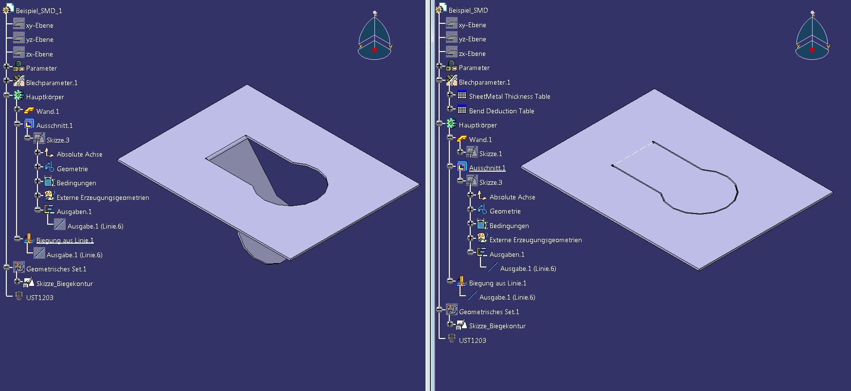

eine Möglichkeit ist mit "Biegung aus Linie" (siehe Bild).

Das ist auch ne möglichkeit, aber hast vorher um das zu biegende stück ringsherum frei gemacht, das wollte ich eigentlich vermeiden.

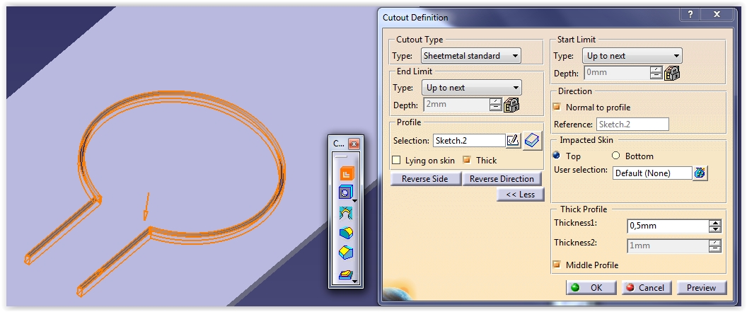

Das 'Problem' ist, dass CATIA Mathematik (Theorie) macht und der Laser Material wegbrennt (Physik - Realitaet - Praxis).
In der Mathematik hat eine Linie die Dicke Null, genau das geht 'in echt' aber natuerlich nicht, da der Laser immer eine endlich breite Spur rausbrennt.
Also musst Du, wie von Bernd bereits erwaehnt, eine schmale Spur einzeichnen, wobei der Abstand der beiden Linien moeglichst dem entsprechen sollte, was der Laser wegnimmt (sag ich jetzt mal so, wir wollen es ja gern realistisch haben  ).
Die Umsetzung, dass der Laser hinterher nur einmal drueberfaehrt, muesste dann irgendwo anders erfolgen.
Bei der Part Design Pocket gibt es die Option 'Thick' bzw. 'Thin Pocket'.
Da haettest Du dann nur eine Linie  und wuerdest diese dann vorzugshalber als neutrale Faser angeben, und eine Spaltbreite festlegen.
Ob der Cutout im SMD diese Option auch hat, kann ich Dir fruehestens morgen sagen

Original erstellt von wolfi_z:
[...] Ob der Cutout im SMD diese Option auch hat, kann ich Dir fruehestens morgen sagen
Ja, geht dort genauso ->

hab das jetzt so gemacht. Hab einen "Laserstrahlspalt" von 0,1mm gemacht und dann mit Bend from Flat gekantet.
Nachdem ich die .dxf erstellt habe, hab ich in dieser dann den Spalt wieder weg gemacht und habe dann nur eine Konturlinie für den Laser übrig.
