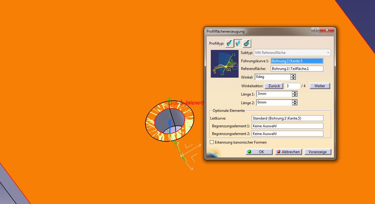

ich möchte eine Oberfläche um eine Bohrung aufnähen, um auf diese im Anschluss die Vorspannkraft für eine Analyse zu übertragen. Meine Vorgehensweise war wie folgt:
Kreis um Bohrung in einer SKizze erstellen.
In den GSD wechseln und "Fill" auswählen.
Jetzt würde ich gerne den "Innenteil" rausschneiden, weil ich ja keine Oberfläche auf etwas aufnähen kann, was nicht da ist. Und genau da scheiterts...
Soll ich Trim oder Split wählen?
Muss ich dazu eine neue SKizze erstellen? Und wenn ja wo und wie, oder muss ich den Kreis, den ich rausschneiden will, bereits in der vorherigen SKizze integrieren?
Ich hab das bereits mal gemacht, jedoch vergessen wie es geht und stehe total auf dem Schlauch...
Ich hoffe, dass ihr mir helfen könnt.

Hallo Ed,
was hast du den vorliegen?
Solid oder Flächen.
Ein kleines Bild wäre auch nicht schlecht.
Gruß Uwe

Hallo Uwe,
ich habe ein Solid vorliegen.
Das Problem habe ich auch gelöst, ich brauche zwei getrennte Skizzen, um eine von beiden für "Fill" zu benutzen und die anderen als "Cutoption" beim "Trimmen".
Dann muss ich nur noch in den "Cut"-Optionen die richtigen Einstellungen wählen, die zu mir passen.

in vielen Fällen kannst du einen Körper erstellen der das Loch schließt.
Diesen dann mit deiner Fläche Splitten und verboolen.
Gruß Uwe

Hi zusammen
@Uwe:#
Ich glaube er möchte das Loch nicht schließen, sondern um das Loch herum einen Kreisring definieren, der die Schraubenauflage beschreibt.
@Ed:
Du arbeitest mit einer neuen Catia-Version. In ihr ist es möglich, beim Fill auch innere Konturen direkt ausd dem Fill auszunehmen.
Fill ist aber eh nicht sooo doll. Ich würde die Fläche extrahieren und an den beiden Kreisen splitten.
gruß, Tom

Hallo Tom,
wieso ist fill nciht so toll? Ich war damit bislang eigentlich immer zufrieden mit.
Welchen Vorteil bringt deine Variante und wie genau führst du sie aus? Ich sehe eigentlich nur einen Kreis, nicht zwei, ich kann nicht ganz folgen.
ED

mach einfach eine Linientranslation an der Bohrungskante mit dem entsprechenden mm-Wert als Auflage.
Das ist zwar nicht "sauber, für eine Analyse aber ok denke ich...
So geht´s am schnellsten

Danke, jetzt hab ichs.
Für mich ergibt sich da kein sichtlicher Unterschied zu meiner Vorgehensweise, ausser das es schneller ist.
Was wäre zu bevorzugen und worin liegt der Unterschied?
