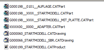

Hi Uwe,
entsinne ich mich richtig, dass es für die Vorrichtungskonstruktion ein eigenes Startmodell gibt(zB bei der BMW)?
Tschau,
Joe

Hi Joe,
da gibt es wohl auch etwas, habe ich aber selber noch nicht gesehen.
Für den Werkzeugbau gibt es da verschiedene Startmodelle.
Vom Einfach- über Zweifachziehendes Ziehen, Folgeverbund und Platinenwerkzeugen etc.

joehz
Freiberuflicher Konstrukteur
Sehen Sie sich das Profil von joehz an!   Senden Sie eine Private Message an joehz  Schreiben Sie einen Gästebucheintrag für joehz
Beiträge: 1057
Registriert: 25.11.2006
Win7 Pro 64 + Ubuntu + Irix6.5.20
Dell Precision M6600 i7-2960XM 2.7GHz 16GB
NVidia Quadro M5010
Catia V5R19
VB6Pro.SP6/VBA 6.5.1053
erstellt am: 22. Feb. 2016 22:20    Editieren oder löschen Sie diesen Beitrag!  <-- editieren / zitieren -->   Antwort mit Zitat in Fett Antwort mit kursivem Zitat    Unities abgeben: 1 Unity (wenig hilfreich, aber dennoch)2 Unities3 Unities4 Unities5 Unities6 Unities7 Unities8 Unities9 Unities10 Unities Nur für 123Zonk 10 Unities + Antwort hilfreich
ich schreib das deshalb ,weil die Farben dort bereits eingearbeitet sind.
Wenn ich nicht irre, waren's die im Bild.

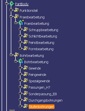

wolfi_z
Beiträge: 2594
Registriert: 04.12.2004
NX 2512 Daimler
erstellt am: 23. Feb. 2016 09:41    Editieren oder löschen Sie diesen Beitrag!  <-- editieren / zitieren -->   Antwort mit Zitat in Fett Antwort mit kursivem Zitat    Unities abgeben: 1 Unity (wenig hilfreich, aber dennoch)2 Unities3 Unities4 Unities5 Unities6 Unities7 Unities8 Unities9 Unities10 Unities Nur für 123Zonk 10 Unities + Antwort hilfreich
Original erstellt von 123Zonk:
Guten Morgen,
Eingangsteil wäre zum Beispiel der Gusskörper vor der Bearbeitung. Der wird ja dann wohl in Grau dargestellt und nur die Flächen an denen eine Bearbeitung notwendig ist, werden eingefärbt, richtig??
Genau genommen kenne ich das so, dass der Bearbeitungsbody z. B. gelb ist, und dann durch die Remove-Operation die bearbeiteten Flaechen automatisch gelb werden (schoen zu sehen im Graphic Properties Wizard).
LG ... Wolfi
