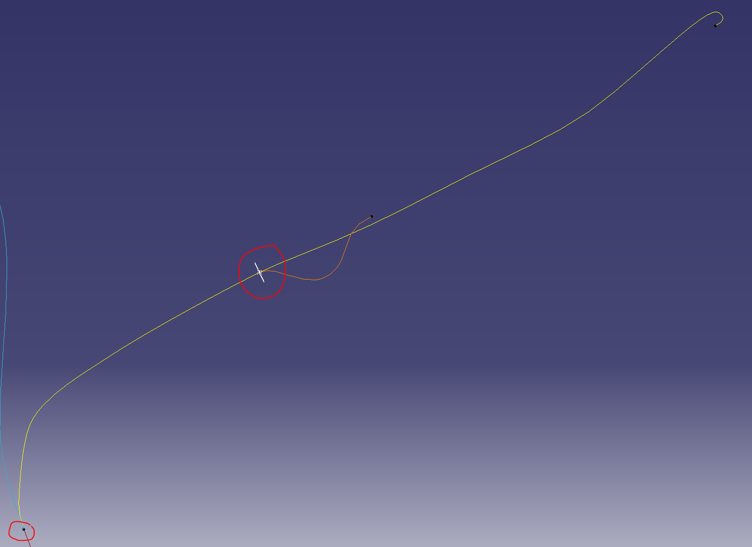

Hallo ich bin neu hier und hoffe ihr könnt mir bei meinem Problem helfen.

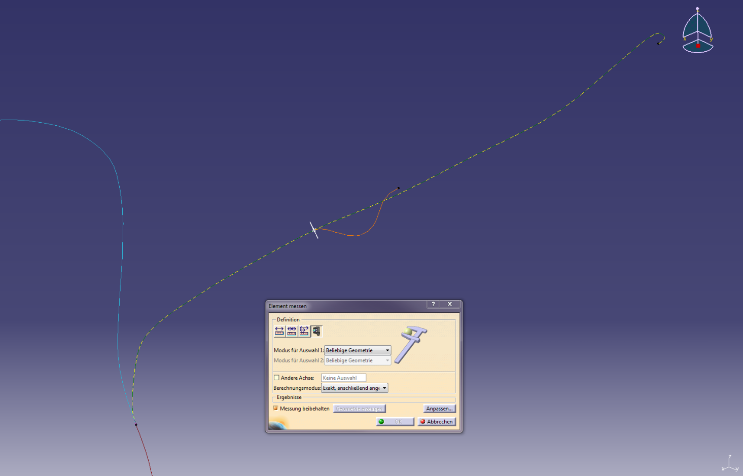

Ich muss den Abschnitt vom roten zum roten Punkt messen. Wenn ich das machen will misst er aber die gesamte gelbe Strecke.
Wenn ich eine andere Messfunktion benutze misst er nur den direkten weg.
Ich habe schon dort an der Stelle einen Punkt erzeugt aber das bringt mich nicht weiter.
Irgendwie muss das doch möglich sein oder  ?

Hi 08/15,
als Brutalmethode fält mir ein:
- Kurve splitten (keep both sides)
- Kurvenstück messen (keep measure)
- Splits wieder entfernen
Auf die schnelle fällt mir nix besseres ein.
