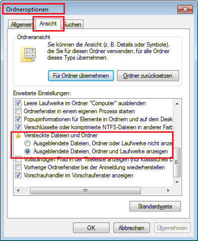

>>Ich finde dieses Verzeichnis aber nicht.
"AppData" ist ein versteckter Ordner.
Ändere Deine Einstellung im Fenster Forscher (Windows Explorer).

Super, jetzt passts.
Vielen Dank für die schnelle Hilfe!
