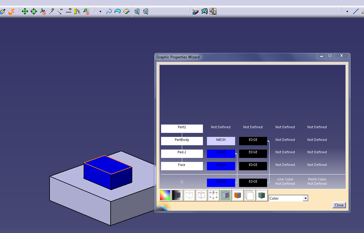

ich würde gerne wissen, ob es in Catia möglich ist, Bauteile (quasi ein Quader) abschnittsweise einzufärben.
Mein Ziel ist es dadurch besser eine Temperaturverteilung darzustellen.

Hi Ed,
Wenn das ein einzelnes Feature ist, dann geht das auf jeden Fall.
Schau Dir mal die Funktion 'Graphic Properties Wizard' (die Orange mit dem Zauberstab) an
Ansonsten kann man natuerlich immer improvisieren.
LG ... Wolfi

Danke, wo finde ich die? Ich finde sie gerade nicht, ist sie im PartDesign?

Habs gefunden, danke!

Das ist gut  Es kann sein, dass diese Funktion nicht auf der Palette drauf ist, bzw. die ganze Palette 'Graphic Properties' nicht praesent ist. Dann muesstest Du diese einschalten bzw. ueber Tools-Customize gehen.

Ja, so hab ich das gemacht
