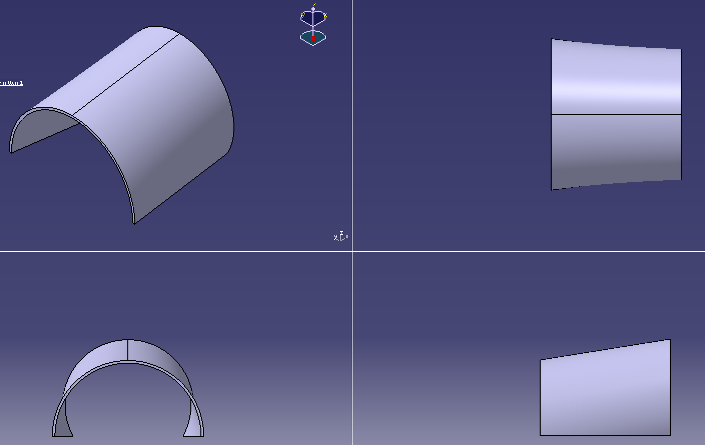

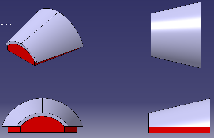

ich möchte/muss eine Tiefziehform erstellen.
Ich habe eine Kontur, sieht etwa aus wie ein halbes Rohr. Dieses soll im Tiefziehverfahren aus 2mm Blech hergestellt werden.
Ich habe es mit einer etwas einfacheren Kontur gemacht (002_b). Was ich also brauche ist der rote Körper. Dieser wird dann gefräst und mit dessen Hilfe das Blech tiefgezogen.
Bei der einfacheren Kontur habe ich es gemacht in dem ich die Kontur auf eine Ebene projiziert habe und die entstandene Kontur "bis zum nächsten" Extrudiert habe.
Bei der eigentlichen Kontur geht es aber nicht, da Hinterschnitte vorhanden sind. (001_b).
Die Kontur entsteht durch einen "Volumenkörper mit Mehrfachschnitten".
Ich habe schon überlegt, ob das ganze vielleicht mit boole funktionieren könnte, aber ohne Erfolg.
Wäre sehr nett, wenn hier jemand einen Tipp zur Vorgehensweise geben würde.

Hallo Anja,
Original erstellt von AStern:
(...) Bei der eigentlichen Kontur geht es aber nicht, da Hinterschnitte vorhanden sind. (001_b) (...)
Aber dann funktioniert doch auch das Tiefziehen nicht
Oder
LG ... Wolfi

Stanzform.CATPart
Also ... So koennte man das machen. Aber wie gesagt, das Tiefziehen funktioniert dann immer noch nicht
LG ... Wolfi

Das Tiefziehen funktioniert, so lange die Hinterschnitte nicht zu stark sind. BeimEntformen wird dann das Bauteil leicht gespreizt, entnommen und sollte dann passn.
LG
Anja

Ich würde die Innenkontur als Flächen ableiten, diese verlängern.
Diese Fläche dann als Trennelement für einen Block nutzen.
Klaus
