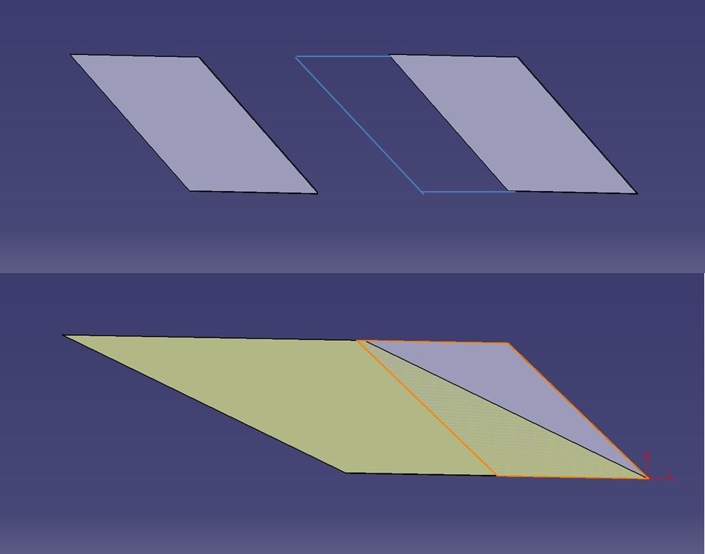

Hallo liebe Catia-Experten,
ich kämpfe schon länger mit den Skalierungs-Tools in Catia V5...
Leider habe ich bisher noch keine Möglichkeit gefunden, in eine Richtung, ausgehend von einer Referenz zu skalieren.
In dem gefügtem Bild kann man die Problemstellung einfach erkennen...
Links oben ist der Ausgangskörper den ich skalieren möchte,
zu dem rechts oben mit der blauen Linie angedeutetem Ergebnis.
Das Resultat ist leider  immer das untere Bild,bei dem sich der Winkel mit verändert, der aber die Referenz der Skalierung darstellen soll.
Es ware super, wenn es eine Lösung geben würde !
Danke im Voraus !!!

Verwende mal statt "skalieren" die Funktion "Affinität". Dabei kannst du den Skalierungsfaktor in drei Richtungen getrennt einstellen.

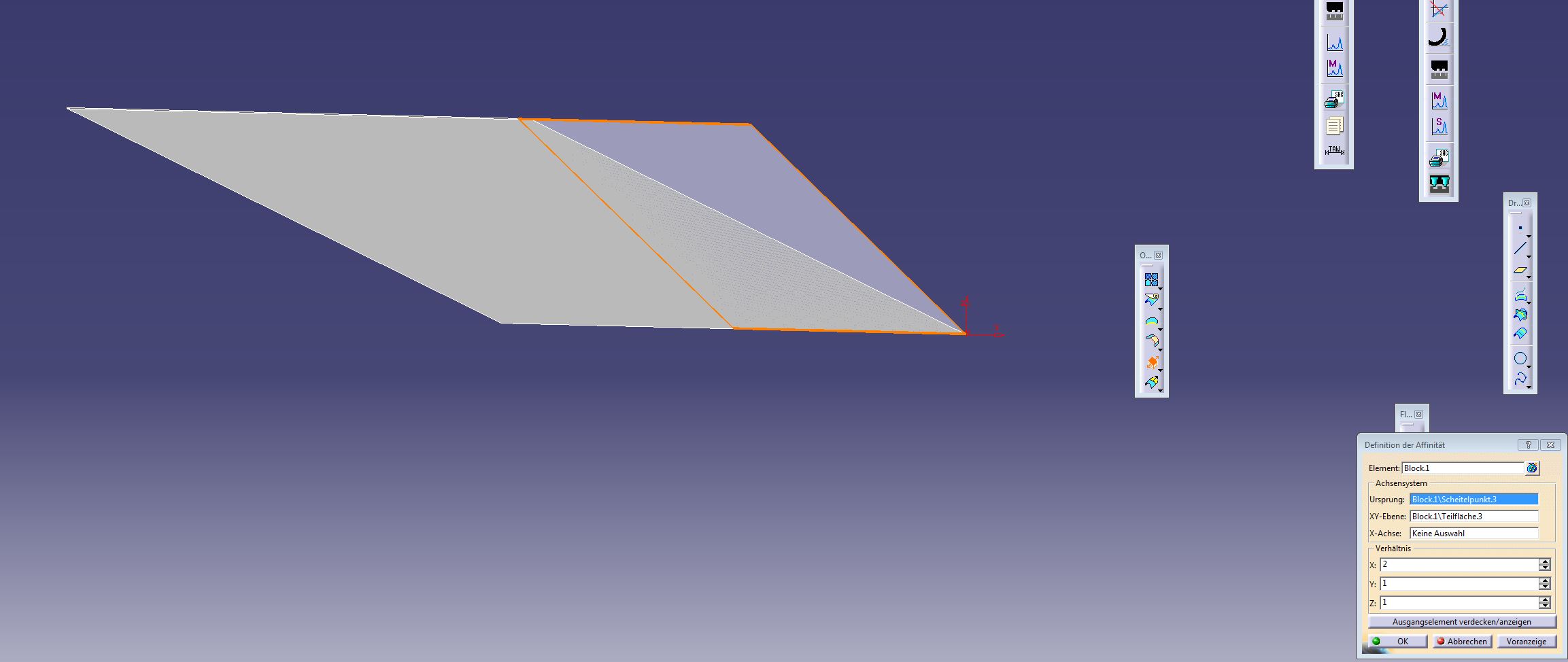

Hi Bernd,
ich habe MD2, aber diese Funktionen sind bei mir inaktiv( Siehe Bild ).
Das Vorhaben meinerseits ist eigentlich nicht wirklich so kompliziert,
aber mit denen in Catia bei mir verügbaren Funktionen schlicht nicht machbar, oder ich bin nicht fähig einen Lösungsweg zu finden.
Danke nochmal !

Hallo Michael,
handelt es sich bei deinen Körper um ein "Parallelogramm"?
Wenn ja verhält sich Catia ja richtig.
Versuch mal Thickness
Gruss Markus
