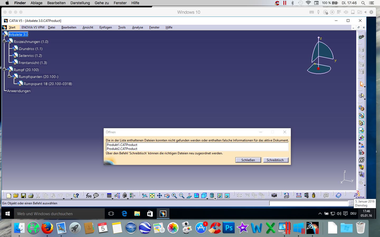

Warscheinlich ein absolutes Anfängerproblem, also nicht zu hart zuschlagen bitte:
Beim Start einer Datei poppt da ein Fenster auf mit dem Titel:
"Die in der Liste enthaltenen dateien konntne entweder nicht gefunden werden oder enthalten falsche Informationen für das aktive Dokument."
Aufgelistet wird dann ein File (Produkt1.CATProdukt. Das enstpricht einem Produkt, welches ich mal kreirt aber wieder glöscht habe (über DELETE). Das Produkt ist denn auch nicht mehr im Stamm vorhanden und erscheint auch nicht auf dem "Schreibtisch". Was völlig korrekt ist, denn ich hatte es ja gelöscht. Doch offensichtlich wird das Produkt von der Hauptdatei beim Aufstart noch immer gesucht.
Frage: Wie kriege ich diesen Fehler weg? Und wie vermeide ich diesen in Zukunft?
Vielen Dank für die erhellende (wohl total simple) Erklärung.

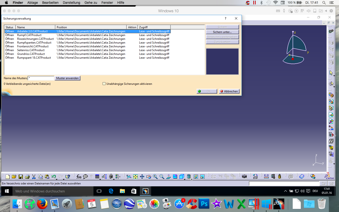

Was hältst Du von File/Save Management?
Just a thought,
Joe

Hey Joe
Habe ich schon versucht. Da ist nach meiner Ansicht alles korrekt gesichert.
Greetings
Stefan

..und so sieht das Problem auf dem Bildschirm aus.

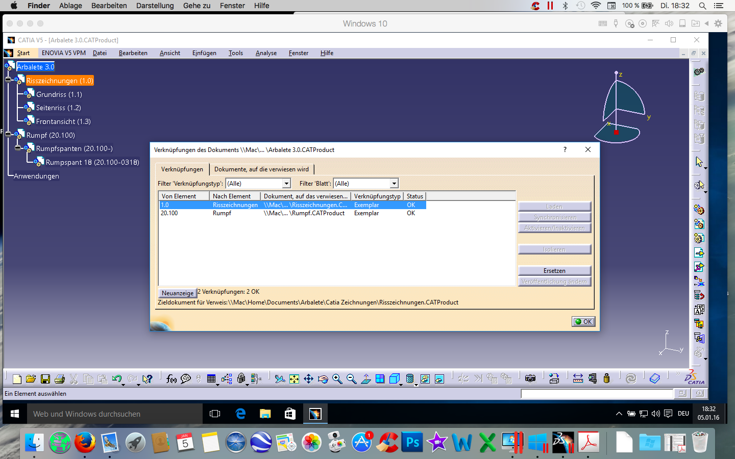

Hi Stefan,
was steht alles unter Edit/Links?
Tschau,
Joe
Inoffizielle Catia Hilfeseite
Arbalete
Sehen Sie sich das Profil von Arbalete an!   Senden Sie eine Private Message an Arbalete  Schreiben Sie einen Gästebucheintrag für Arbalete
Beiträge: 39
Registriert: 31.03.2014
erstellt am: 05. Jan. 2016 18:30    Editieren oder löschen Sie diesen Beitrag!  <-- editieren / zitieren -->   Antwort mit Zitat in Fett Antwort mit kursivem Zitat    Unities abgeben: 1 Unity (wenig hilfreich, aber dennoch)2 Unities3 Unities4 Unities5 Unities6 Unities7 Unities8 Unities9 Unities10 Unities
Ich gehe davon aus, dass Du "Verknüpfungen des Dokumentes" meinst (ich arbeite mit der deutschen Version):
Cheeers
Stefan

Alle deine geposten Bilder zeigen keine Anzeichen von GhostLinks oder ähnlichen Dingen.
Wann kommt die Meldung mit den fehlenden CATProducts? Beim öffnen der Datei "Arbalete 3.0.CATProduct" oder direkt beim Start?
Kommt die Meldung immer oder nur bei einem speziellen CATProduct?

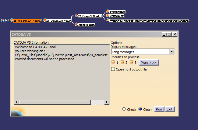

Bin gerade daran das CatDua zu launchen. Aber ehrlich gesagt blicke ich da nicht durch was ich dort alle anwählen soll oder muss.
- File/Desk
- auf erstes Product zeigen
- RMB->CATDUAV5
- Clean
- Run
Tschau,
Joe

Hallo Bernd
Danke für die erste Diagnose.
Die Meldung erscheint beim Start des Produktes "Arbalete 3.0.CATProduct". Und nur dann.
Der Start des Programmes verläuft einwandfrei.
Stefan

Du willst alle Fehler finden.
Einstellungen siehe anbei.
Der unterschied zw. 'Check' und 'Clean':
Check prüft, ändert aber nicht; Clean prüft und ändert.
Danach speichern.
Tschau,
Joe
