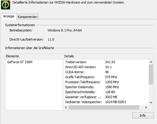

erstellt am: 05. Jan. 2016 19:39    Editieren oder löschen Sie diesen Beitrag!  <-- editieren / zitieren -->   Antwort mit Zitat in Fett Antwort mit kursivem Zitat    Unities abgeben: 1 Unity (wenig hilfreich, aber dennoch)2 Unities3 Unities4 Unities5 Unities6 Unities7 Unities8 Unities9 Unities10 Unities
in Anhang meine Grafikkarte.
Danke.
Paul

erstellt am: 05. Jan. 2016 20:44    Editieren oder löschen Sie diesen Beitrag!  <-- editieren / zitieren -->   Antwort mit Zitat in Fett Antwort mit kursivem Zitat    Unities abgeben: 1 Unity (wenig hilfreich, aber dennoch)2 Unities3 Unities4 Unities5 Unities6 Unities7 Unities8 Unities9 Unities10 Unities Nur für PaulTk 10 Unities + Antwort hilfreich
Hi Paul,
lt. nVidia kann die Karte OpenGL.
Allerdings istlt. nVidia ist der Treiber für Windows 10.
Probier mal einen anderen.
Tschau,
Joe
