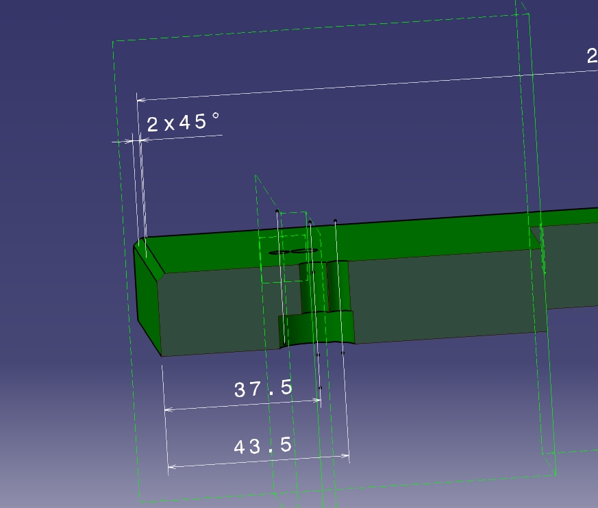

Hallo Leute,
kann man in der FTA-Umgebung die Fasen so angeben, wie in der technischen Zeichnung?

Ich vermute, dass in Deinem Zeichnungsausschnitt das 'x45°' als 'Text After' eingegeben wurde und es sich bei dem Mass hoechstselbst einfach nur um ein Laengenmasz handelt wie das erstere in Deinem 3D-Screenshot.

Eine andere Idee waere vielleicht noch, dass man das ueber die Ausrichtung der Fasen-Bemaszung so hindrehen kann.
Aber ich hab schon so lang nix mehr gemacht bezueglich Zeichnungen und noch viel laenger nix mehr gemacht mit FTA ...
Was ich aber taeglich brauche, ist irgendwas so hinzubeschaizsen zu optimieren wie wir es haben wollen    Und da bin ich dann auch kreativ
