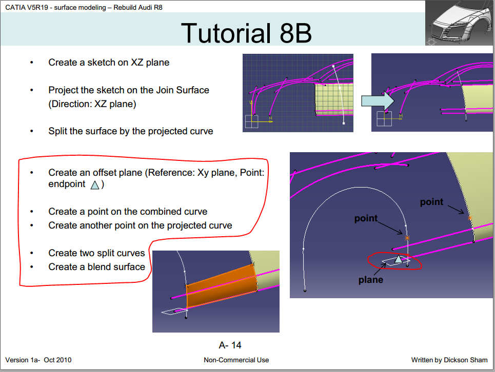

ich habe noch ein kleines Problem an diesem Abend...
In Bild 1 seht ihr die Anleitung. Ich weiß aber nicht wie ich die Ebene da hinbekommen soll mit dem Endpunkt.
Muss ich um das zu erzeugen die Freiformübergangsfläche benutzen wenn ja wie ich habe das nicht so ganz hinbekommen.
Danke im voraus
Alexander

Hi Alexander,
versuchs mal mit "parallel through point".
Gruß Uwe

Hi.
Ohne die Anleitung zu kennen, schätze ich mal dass es sich um eine Plane vom Typ " parallel through pointiert " handelt.
Eine Ebene hat mit Freiformflächen nichts am Hut, ist halt ne Ebene ;-)
gruß, Tom
