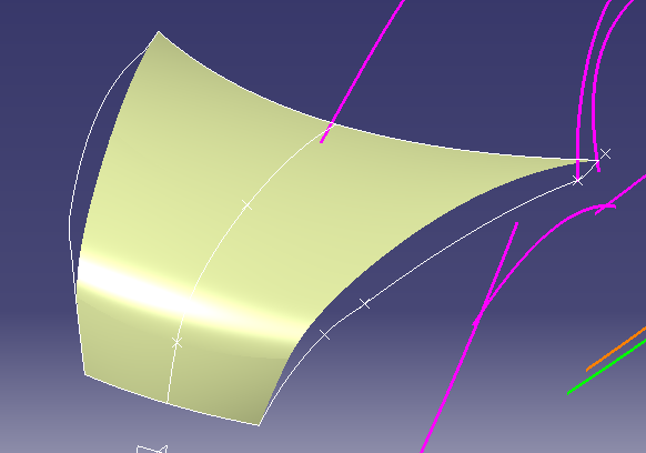

Bild 1 so soll es sein
Bild 2 von mir
Köönt ihr mir weiterhelfen, wie ich die Kurven links und rechts von meiner Teil weiter nach unten bekomme so wie bei dem 1. Bild?
Danke im voraus

Hi alex,
die erste fLäche dürfte aus mindestens drei Teilflächen bestehen: Oberseite, Stirnseite und Verrundung.
Versuch nicht mit aller Gewalt alles in eine einzige Fläche zu packen.

In der Anleitung ist das mit einer gemacht.

Hi Alexandrov1999 und frohe Weihnachten,
Springst du auch vom Hochhaus wenn dir jemand das sagt?
Nicht alles was irgendwo steht muss auch Sinnvoll sein.
Nimm den Tipp von Joe zu Herzen, und erzeuge die Fläche mit mehreren Patches.
Du hast es hier mit einem "alten Hasen" zu tun der weiß von was er spricht.

hier habe ich gesehen, wie man es machen muss
https://www.youtube.com/watch?v=LSBvrjlsPp8

Ui, ist das hektisch...
Und ich bezweifle, dass audi die haube so gebaut hat ;-)
Was ich auf die schnelle gesehen habe war, dass - in Fahrtrichtung gesehen - die linke, mittlere und rechte Kurve als Sections gewählt wurden, und die vordere und die Kurve am Scheibenwischer als Guides verwendet wurden.
DU hast es andersrum...
