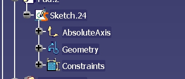

kann mir jemand kurz erklären was dieses Symbol für Skizze aussagt?
Wie bekomme ich das rote "S" weg?

Hi roswitha.
Dieses S bekommst du nicht weg. Dies ist unter den jüngeren Release die "Warnung", dass du mit einem SLIDING Sketch arbeitest.
Um das S nicht zu sehen brauchst du einfach nur einen Positioned Sketch verwenden.

vielen Dank für die Info.
Wir dachten eigentlich dass irgendwelche Referenzen zu anderen Teilen nicht gefunden werden können.
Rot heisst ja eigentlich immer "Achtung".

Hi Roswitha,
Deine Frage habe ich auch schon gestellt bekommen. Da wir 'normal' immer nur positionierte Skizzen verwenden, gab es nie 'rote' Skizzen und als dann mal eine drin war in irgendeinem (vermutlich vom Kunden  ) Modell, herrschte ebenfalls grosse Ratlosigkeit.
Die Schlampenskizze unpositionierte Skizze scheint aber mit R24 tatsaechlich in Ungnade gefallen zu sein - in diese Richtung interpretiere ich die rote Signalfarbe.
Wobei mir ehrlich gesagt nicht so ganz klar ist, was dann 'besser' sein soll, wenn ich auf 'positioned' gehe und den Punkt auf 'Part Origin' und die Orientierung auf 'implicit' stehen lasse

Danke für die Info.
Ich habe die nicht positionierte Skizze genommen und unter "Change sketch Support" das sliding durch positioniert ersetzt und das rote "S" war verschwunden.

Ich verwende auch positionierte Skizzen. Ich sehe ja auch den Vorteil der Skizzen ein, wenn ich sie wiederverwenden will. bzw. kopieren und in andernen Parts verwenden will.
Was ich aber dann nicht verstehe, wenn jetzt die beweglichen Skizzen so angeprangert werden, warum wird dann immer noch standardmäßig, wenn ich eine Bohrung oder Gewinde in einen Körper setzte, von Catia selbst eine bewegliche (S) Skizze verwenden?

Hi Tom,
Fuer eine Bohrung solltest Du IMHO immer eine Achse im 3D haben, die wiederum aus irgendeiner 'allgemeinen Bauteilsteuerung' kommt.
Dann wird die Bohrung zu dieser Achse coincident gesetzt, keine Masze, nix sonst.
Wenn das aber so ist, dann ist es egal, ob / wie die Skizze positioniert ist.
Eine Bohrungsskizze hat sowieso immer nur einen Punkt, und ausser dieser Coincidence muss sie dann keine Information mitbringen, die es nur in der positionierten Skizze gaebe. Die Ebene reicht, und die hat die einfache Skizze auch.
Ob das eine 'offizielle' Erklaerung ist, weiss ich nicht. Es erklaert aber, warum die 'Schlampenskizze' bei der Bohrung nicht 'grundboese und verachtenswuerdig' ist (wie anscheinend sonst  )
Dann waere da auch noch die V5-Entwicklungshistorie (die positionierte Skizze kam IIRC erst spaeter hinzu) - bei der Bohrungserstellung geht es zack schnell mal in eine Skizze und wenn hier erst noch Positionierungsinfos abgefragt wuerden, dann wuerde das vermutlich eher verwirren als helfen.
Die Bohrungsskizze kann nachtraeglich vermutlich problemlos in eine positionierte Skizze umgewandelt werden (bin mir aber auswendig nicht sicher und habe grad keine Pruefmoeglichkeit).
