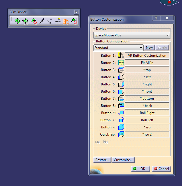

Guten Tag,
kann mir jemand sagen, wie ich die mittlere Maustaste einer Spacemaustaste zuweisen kann?
Also daß eine Taste der Spacemaus die Funktion der mittleren Maustaste übernimmt, weil ich keine mittlere Maustaste habe.
Ich hatte es schonmal hingekriegt, jetzt hat es sich verstellt und ich weiß nicht mehr wie es ging.

Toolbar siehe Screenshot ... Das, was die MMT macht, nennt sich 'Center' ... (ohne irgendeinen Zusatz)
Allerdings finde ich das in der Liste 'All Commands' nicht

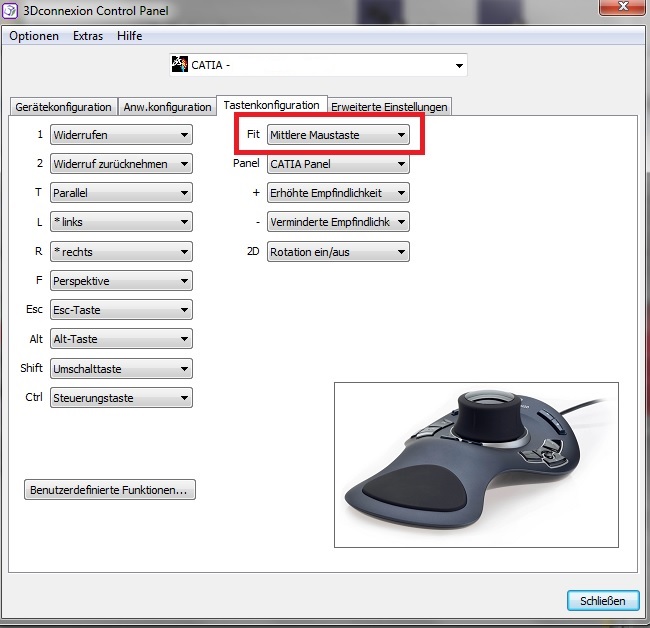

Danke ich habe es schon hingekriegt.
Allerdings habe ich es über das 3Dconnexion Control Panel gemacht (siehe Bild).
Das befindet sich im Startmenü des Computers.
