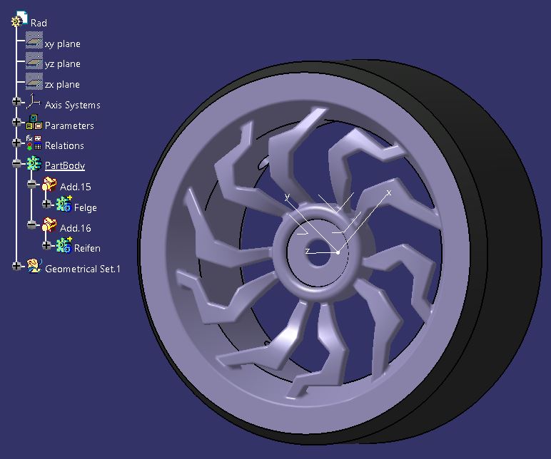

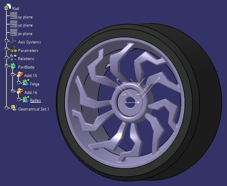

ich habe heute 2 Körper (Felgen und Reifen) per boolscher Operation "Add" im Partbody zusammengefügt.
Wenn ich nun den Partbody auf aktiv setze, kann ich den einzelnen Körpern keine verschiedene Farbe geben. Es stimmt von der Anzeige nicht (siehe Bild 2 im Anhang).
Es sollte eig aussehen wie in Bild 1.
Gibts dafür abhilfe, außer die Parts in einem Assembly zusammenzubauen oder die Parts separiert außerhalb des Partbody zu belassen.
Desweiteren würde mich noch interessieren ob es irgendwo eine Einstellung gibt die definiert wo das geometrische Set im Strukturbaum positioniert wird, wenn ich es automatisch erstellen lasse. Ich hätte es gerne an letzter Position, standardmäßig packt er es aber vor den Partbody.
Vielen Dank schonmal!
Das ist so nicht richtig.
So wie ich das auf dem Bild sehe kommt der Unterschied daher, das die Durchmesser der Felge und des Reifen auf der Flankenseite differieren.
Grundsätzlich solltest du die Produkt - Partvariante bevorzugen.
Gruß Uwe

Hier noch ein Bild auf welchem die Durchmesser zu sehen sind.
Bei aktivem Partbody (Bild 2) wird ein Teil des Reifens mit grau eingefärbt.
Ich vermute das liegt daran, dass Catia die Flächen der Felge und des Reifens welche auf einer Ebene liegen zusammenaddiert. Aber im Strukturbaum sind die Parts doch trotzdem noch getrennt voneinander vorhanden. Da muss es doch eine Möglichkeit geben diesen unterschiedliche Farben zu geben ohne dass wie in Bild 2 ein Teil des Reifens grau wird obwohl ich die Farbe grau nur der Felge zugeordnet habe?
Ja, da liegst du richtig.
Mach einfach ein Aufmass von einem 1/1000 mm auf die Flanke dann wird das wieder richtig  angezeigt.
