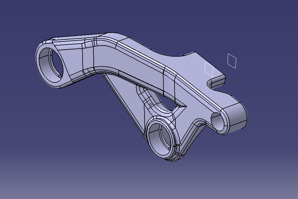

Hallo und Moin Moin,
für eine Projektarbeit in der Uni brauchen wir ein Volumenmodell, dass eine umlaufende Wandstärke von 2mm hat. Wir haben aus dem Oberflächenmodell einen Solid abgeleitet (siehe Foto). Mit aufmaßflächen habe ich es probiert bin aber zu keinem Ergebnis gekommen. Ein Shell-Modell mit 2mm Dicke bringt uns auch nicht weiter da wir in der anschließenden FEM das Volumenmodell und Schalenmodell miteinander vergleichen sollen.
Auch die Funktion "Skalieren" führt zu keinem Erfolg, da dann auch die Bohrungen kleiner und nicht größer werden.
Hoffe ihr könnt mir Anstöße geben.
Beste Grüße Evil-E

Hallo Erik,
ich geh davon aus, dass Du ein geschlossenes Flächenmodell hast.
Über einen Zwischenschritt(GSD/Volume/Close Surface) kannst Du ein Volume erzeugen und davon eine Shell.
Hope it helps,

Hi Erik.
Wenn Du irgendwo eine Verrundung kleiner 2mm hast, wirds eng (im wahrsten Wortsinn)
Stelle fest ob du solche Verrundungen im Solid hast.

Danke erstmal für die Antworten.
@ Tom: Ja da sind viele Verundungen und Ecken mit r<2mm. Ich werde es nochmal im GSD versuchen über Volumenextrusion.
@ Joe: Ich probier es morgen mal, wenn ich wieder Zugriff auf CATIA hab.

Hallo Evil-Erik,
@ Tom: Ja da sind viele Verrundungen und Ecken mit r<2mm. Ich werde es nochmal im GSD versuchen über Volumenextrusion.
Dann werden deine Radien <=2mm auch scharfkantig. Das ist nicht wirklich Sinnvoll zur Herstellung eine Gussteils.
Das ist, was Tom dir sagen wollte.

Original erstellt von moppesle: (...) Dann werden deine Radien <=2mm auch scharfkantig.  (...)
Ja, wenn Du Glueck hast
Wenn Du Pech hast gibts eine Fehlermeldung und es geht garnix
LG ... Wolfi
