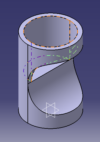

Hallo liebe community!
Nach 5 Jahren Catia Abstinenz muss ich mal wieder damit arbeiten und scheitere an den einfachsten Dingen....
bitte um Hilfe!!
Ich will aus einem zylindrischen Volumenkörper einen Halbkreis im 90°Winkel zur vertikalen Achse rausschneiden!
Hab mich schon durch etliche Skripte gelesen, jedoch ohne Erfolg!
Hoffe man kann mit der Handskizze was anfangen!
Danke schonmal im vorraus

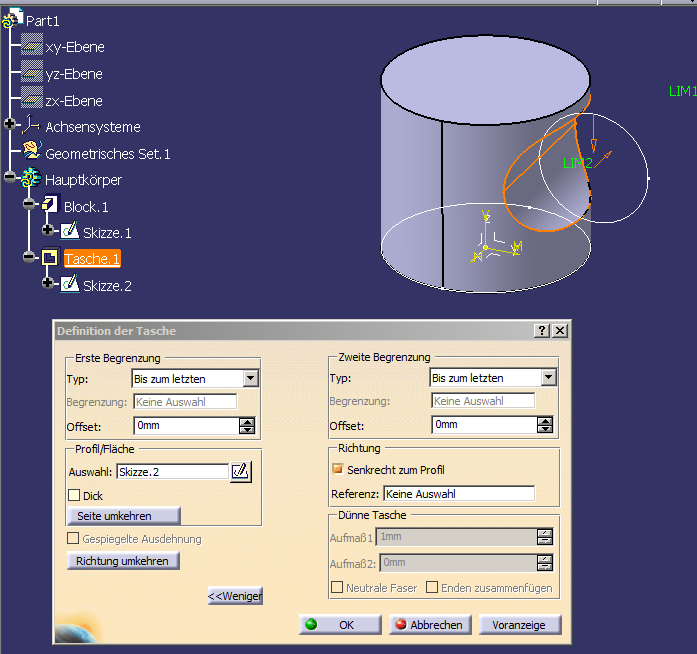

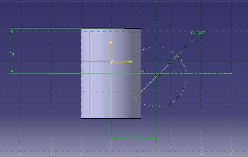

Willkommen im Forum. Bitte Systeminfo ergänzen.
Was jetzt eine Kugel oder ein (Kreis)Zylinder wegschneiden?
Zylinder: Mach doch einfach eine Tasche (in der Skizze einfach einen Kreis)
Kugel: Nut erzeugen (Skizze: Halbkreis mit versetzter Achse parallel zum Zylinder)

erstellt am: 28. Nov. 2015 12:45    Editieren oder löschen Sie diesen Beitrag!  <-- editieren / zitieren -->   Antwort mit Zitat in Fett Antwort mit kursivem Zitat    Unities abgeben: 1 Unity (wenig hilfreich, aber dennoch)2 Unities3 Unities4 Unities5 Unities6 Unities7 Unities8 Unities9 Unities10 Unities
Habe versucht den Mittelpunkt der Bohrung neben den Zylinder zu setzen. Jedoch führt CATIA die Bohrung genau in der Mitte des Zylinders aus, was ich ja nicht will!
Mit der Tasche hab ich auch schon mein Glück versucht, jedoch ohne Erfolg!

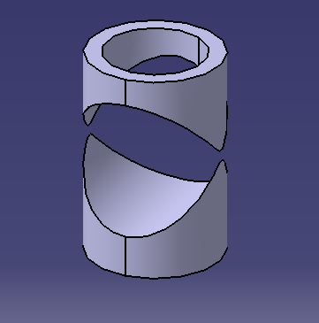

Hallo Alexandrov1999
Vielen Dank!! Das klingt echt super!!
Maße vom Zylinder sind D=20 und Höhe=30, Sackloch D=16,8 und 15 tief
Rest siehe Foto!
Alexandrov1999
Sehen Sie sich das Profil von Alexandrov1999 an!   Senden Sie eine Private Message an Alexandrov1999  Schreiben Sie einen Gästebucheintrag für Alexandrov1999
Beiträge: 215
Registriert: 12.03.2015
win 7 - 64bit - i7 - 8gb - CATIA V5 FÜR HOCHSCHULEN
V6
erstellt am: 28. Nov. 2015 13:23    Editieren oder löschen Sie diesen Beitrag!  <-- editieren / zitieren -->   Antwort mit Zitat in Fett Antwort mit kursivem Zitat    Unities abgeben: 1 Unity (wenig hilfreich, aber dennoch)2 Unities3 Unities4 Unities5 Unities6 Unities7 Unities8 Unities9 Unities10 Unities Nur für hupsi85 10 Unities + Antwort hilfreich
hupsi85.CATPart
ACHTUNG die Höhe von der zylindrischen Einfräsung musst du noch einstellen, die wusste ich nicht.
Hoffe du kannst es öffnen und auch verwenden.

erstellt am: 28. Nov. 2015 13:28    Editieren oder löschen Sie diesen Beitrag!  <-- editieren / zitieren -->   Antwort mit Zitat in Fett Antwort mit kursivem Zitat    Unities abgeben: 1 Unity (wenig hilfreich, aber dennoch)2 Unities3 Unities4 Unities5 Unities6 Unities7 Unities8 Unities9 Unities10 Unities
Super!!! Genauso solls aussehen!!!
Leider will mein CATIA die Datei nicht öffnen
Hast du den Anleitungsfilm gemacht? bzw. die Schritte gerade mit aufgenommen, die du ausgeführt hast?
Wills ja auch verstehen
VG
bgrittmann
Beiträge: 12206
CATIA V5R19
erstellt am: 28. Nov. 2015 13:29    Editieren oder löschen Sie diesen Beitrag!  <-- editieren / zitieren -->   Antwort mit Zitat in Fett Antwort mit kursivem Zitat    Unities abgeben: 1 Unity (wenig hilfreich, aber dennoch)2 Unities3 Unities4 Unities5 Unities6 Unities7 Unities8 Unities9 Unities10 Unities Nur für hupsi85 10 Unities + Antwort hilfreich
Schau das Bild mal an.
@Alexandrov1999: mit einer R24 Datei kann Hubsi85 wohl nichts anfangen.
