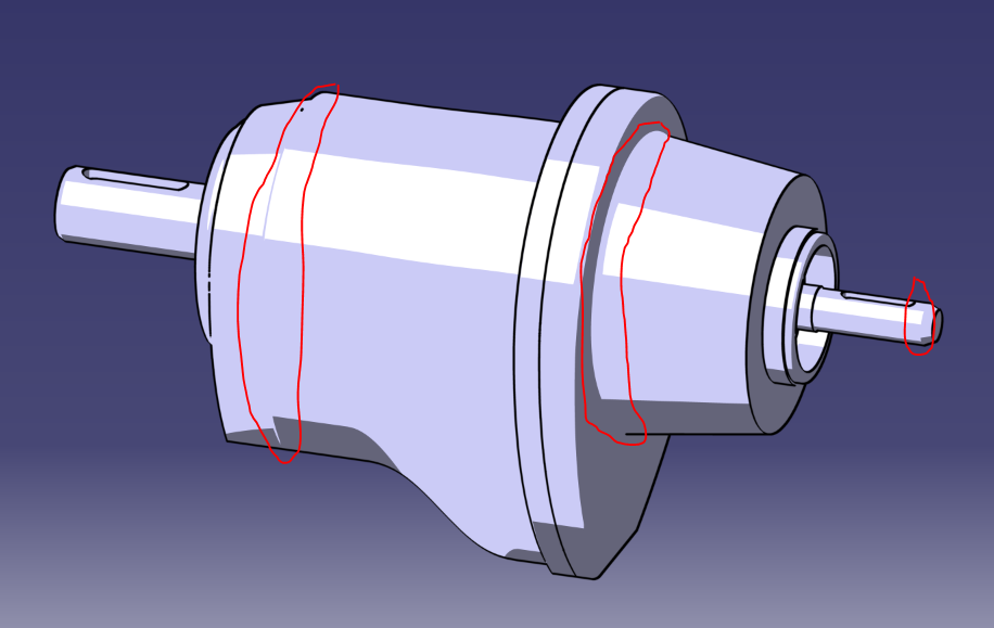

ich bin noch dabei ein Video eines Getriebes zu erstellen.
In meinem Video werden allerdings nur scharfe Kanten im Video angezeigt siehe Bild.
Bei den Roten Kreisen würdeich noch gerne eine Linie haben.
Wo kann ich das ändern? Ich weiß nur, dass man mit "Zeichentrick" die Kanten anzeigen lassen kann.
Danke im voraus
Alexander

Dann render nicht das Video, sondern nimm es über zB Tool -> Bild -> Video auf
(geht auch viel schnelle)
