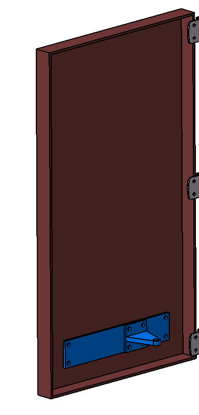

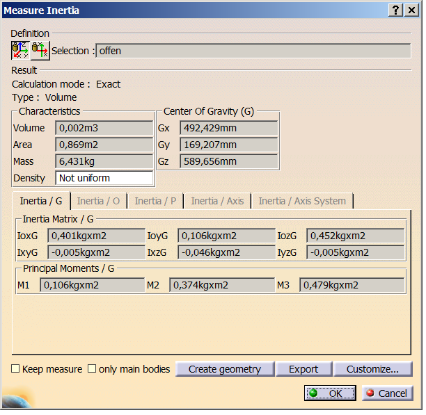

ich habe folgendes Problem:
Ich würde gern die Massenträgheit eines Deckels bestimmen. Wenn ich diese über die Funktion Mesure Inertia bestimme, erhalte ich einen Wert von 0,05kg*m^2 (IxzG)
Wenn ich das Trägheitmoment per Hand rechne, erhalte ich einen Wert von 0,5kg*m^2. Also um den Faktor 10 größer.
Die Formel dazu ist einfach:
J=1/12*m*(a^2+b^2)
Gibt es eine Einstellung, die man in CATIA beachten muss oder sonstige Dinge, die man berücksichtigen sollte? Material ist zugewiesen.
Hat jemand eine Idee?
Vielen Dank vorab

Hallo Bernd,
in der Berechnung muss man nur die beiden Längen und die Masse einsetzen. Bin mir schon sicher, dass das stimmt.
Im Anhang das CATIA Fenster ung der Deckel

Zu was hast du dein Trägheitsmoment berechnet?
IzyG heißt zum Schwerpunkt.
Du suchst vermutlich zur Drehachse der Tür. Dazu auf den entsprechenden Reiter der Messung wechseln und Achse bzw Achsensystem auswählen

Ja das ist richtig, habe das Massenträgheitsmoment zum Schwerpunkt berechnent. Ich brauche natürlch das Trägheitsmoiment zur Drehachse.
Nichts desto trotz muss ja das Massenträgheitsmoment im Schwerpunkt in CATIA gleich dem berechnetem sein

Bitte schau dir mal in der Doku an was die einzelnen Werte bedeuten.
Ich glaube nicht dass du das Deviationsmoment IxyG benötigst.

Hallo Bernd,
ich habe mal in meinem techn. Mechanik Ordner gekramt...
Ja ich brauche das Deviationsmoment um die Drehachse, das ist die Massenträgheit um eine Nebendrehachse. Das ist genau der Fall bei dem Schwenkdeckel. Hier gilt der Satz von Steinar:
J=Js+m*r^2
Und das Hauptträgheitsmoment aus CATIA stimmt auch mit dem errechneten ungefähr überein. Ich hatte nur den falschen Wert aus dem Fenster genommen.
