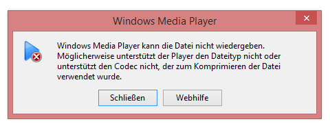

Ich habe jetzt ein Film mit "Aufnahme erzeugen erstellt" mit folgenden Parametern:
Dauer: 4 Sekunden
Frequenz: 50 Bilder
Bildzahl: 201
Als mein Film fertig gerendert war wollte ich diesen mit Windows Media Player öffnen. Doch es erschien das Fenster siehe Bild.
Genau den selben Prozesshabe ich wiederholt, aber es funktioniert immer noch nicht.
Dann habe ich die selbe Animation genommen mit folgenden Parametern:
Dauer: 1 Sekunden
Frequenz: 25 Bilder
Bildzahl: 26
Diesen Film konnte ich abspielen. Warum aber nicht den anderen? Beide hatten ein Format von 3:4 und 2400 x 1800 Pixel

Also Vidoes sind ein recht komplexes Thema (bei dem ich mich nicht richtig auskenne).
Verwendest du einen geläufigen Codec? Ist diese Auflösung sinnvoll (vergleiche 720p, XVGA, ...)? Ist das Bildformat gebräuchlich?
Läuft das Video in einem anderen Plaver (zB VLC).
