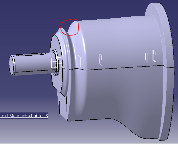

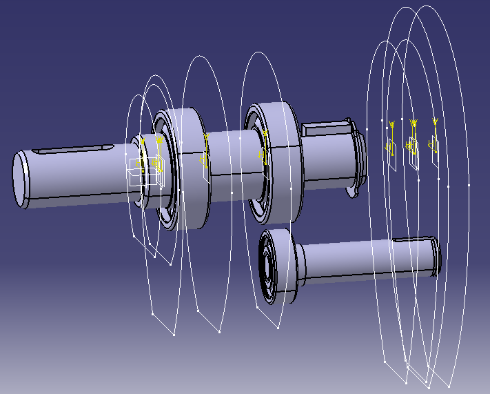

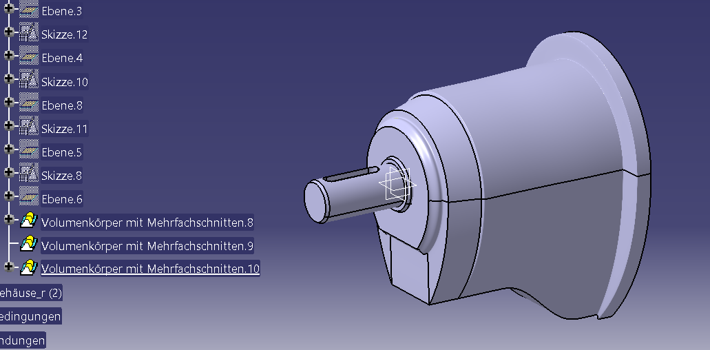

Gude,
ich bin gerade dabei ein Getriebe für die Schule zu bauen. Das wollte ich mit Mehrfachschnitten bewältigen.
Bild 16 seht ihr die einzelnen Ebenen und Skizzen.
Bild 17 seht ihr den fehler rot umkringelt.
wieso ist da diese "Einsenkung" ich habe dort doch gar keine Ebene mit Skizze?
Danke schonmal

Hallo Alexandrov1999,
nur weil man mit Volumenkörper mit Mehrfachschnitten alles machen kann macht es keinen Sinn auf biegen und brechen jede Geometrie mit einer Funktion erstellen zu wollen.
Jede Funktion hat Algorithmen die gewisse Bedingungen erfüllen müssen. Dazu gehört z.B. das die Fläche Krümmungs- bzw. tangentenstetig durch die Generating Curve zu laufen hat.
Deshalb wird diese Einfallstelle erzeugt.
Wie soll auch die Funktion wissen welches Egebnis du haben möchtest.
Das musst du als Konstrukteur eben tun.
Der gute Konstrukteur erzeugt sich mit verschiedenen Geometrien / Formen eine Basis auf die er dann die gewünschten Übergänge erzeugt.
So kann er das beeinflussen was er erzeugen möchte.
Man kann sich auch gleich davon lösen, mal eben so mit ein paar Clicks, ein komplexes Gebilde erzeugen zu wollen.

Ich habe das jetzt einfach aus 3 Volumenkörpern mit Mehrfachschnitten erstellt damit geht es auch
