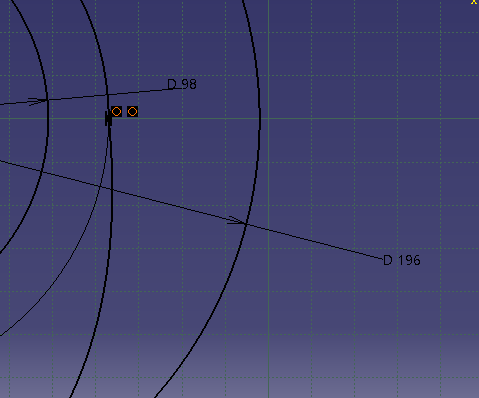

wenn ich eine Skizze bearbeite und im 3D modus sind die Linien alle schwarz obwohl ich nicht bewusst etwas umgestellt habe (siehe Bild).
was muss ich ändern ?
sonst war es bei mir auch immer so:
normale linien grau (glaub ich)
und feste linien grün

In deiner Baugruppe hast du die Instanz umgeformt.

was ist die instanz bzw. wo befindet die sich?

Nicht "umgeformt" sondern UMGEFÄRBT (blöde Autokorrektur...)

Du hast dem Teil im Product eine Farbe zugewiesen. Dann wird die Drahtgeometrie schwarz.
Mit 'Instanz' ist die Verbauung eines Parts im Product gemeint. Du kannst ja ein Part mehrmals im Product verbauen. Zum Beispiel wenn Du zehn Schrauben brauchst, gibt es ja nur eine Schraube.CATPart und diese wird zehnmal verbaut.
-> Also gibt es im Procuct zehn Instanzen dieses Parts.
