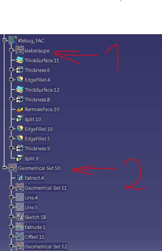

Wann einen „Geometrical Set“ unter einen „Body“ platziert ist (Siehe nr1 auf den Bild) und in den „Geometrical Set“ dann arbeitet, will das Solid immer einen Update auch wenn die zugeführte Elemente (z.B. neu erzeugter Punkt) nicht den Einfluss  auf Bauteil haben.
Ist eine „Geometrical Set“ nicht unter einen „Body“ platziert, nur direkt im „Baum“ (Siehe nr2 auf den Bild)  und werden Elemente erzeugt wird auch kein Update durchgeführt.
Bis vor kurzem war das für mich normal, bis ich bei jemanden gesehen habe dass  man auch in einem „Geometrical Set“  unter einem „Body“ (Siehe nr1 auf den Bild)  Elemente erzeugen kann ohne dass das „Solid“ nach einen Update verlangt.
Leider habe ich hierfür keine Erklärung wo und wie man das so einstellen kann. Vielleicht hat jemand eine Idee.
Danke im Voraus für die Hilfe.
Markus

da gibt es keien Einstellung
Das Update wird dadurch angestossen, weil das Solid auf ein oder mehere Elemente aus dem Geo Set referenziert ist.

Noch mal
Ich erstelle einen neuen Punkt in einem Geo Set unter einem Body, ein Punkt der noch keinen folge Elemente hat. Bei mir auf den Rechner werden alle darunterliegenden Solids aktualisiert! Und bei einem anderen Benutzer, mit der gleichen Datei, nicht.
Habe ich selbst erlebt.

Habt ihr die selbe Umgebung?
Also z.B. beide Hybridumgebung eingestellt.
