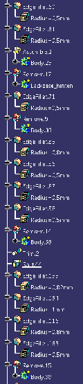

Hallo und guten Tag,
ich bin ganz neu hier und fange gleich mit einem Problem an. Ich habe ein Bauteil welches sich nicht mehr von links nach rechts spiegeln lässt. Als Fehlermeldung wird angezeigt: Copy Past Operation is impossible due to selection Problems in master part or in master Feature. The Feature naming is incomplete. Recreate the master Feature.
Ich habe schon gesehen, dass dieses Thema hier schon einmal aufkam, aber es wurde an sich nichts zu dem Fehler an sich gesagt. Ich habe den Fehler schon auf einen "Split" zurückführen können. Meine Frage ist jetzt wie ich weiter vorgehen kann?

Willkommen im Forum. Bitte Systeminfo ausfüllen.
In welcher Workbench bist du? Was willst du spiegeln? Wie gehst du vor? (ggf mal Strukturbaum posten)

Hallo, ich arbeite mit B24 im GSD/Assembly. Im Strukturbaum ist ein Körper(Fertigteil) wo alle Removes,Adds, etc enthalten sind. Dieser Körper lässt sich momentan nicht kopieren, zb. in ein Part "as result with link" solange dieser "Split" enthalten ist.

Nicht gerade eine einleuchtende Erklärung.
Was für ein Split?
Ein Bild sagt mehr als tausend Worte...

ist der Split eindeutig (entsteht ein zusammenhängender Körper)?
Schon mal probiert das Teil mit CATDUA zu bereinigen/prüfen?

Ja, der Split bezieht sich auf eine Inverse. Ich hatte sie auch schon ersetzt durch einen Join aus dieser+ eine um 90 grad dazu extrapolierte Begrenzung um eine genauere Begrenzung für den Split zu schaffen. Es ist jetzt so, dass diese Inverse einen Großteil der Verrundungen aus dem Strak darstellt, welche dann vom Körpter abgezogen werden um die Verrundungen darzustellen. CATDUA und Q-Checker laufen durch.

Hallo CADPrakti90,
ich klinke mich mal ein.
Ohne jetzt den ganzen Baum zu sehen würde ich mal auf Probleme der Baumstruktur tippen.
Der Hauptkörper verursacht manchmal Probleme, wenn in ihm direkt ein Splitt sitzt.
Versuche den Split mal an dem Körper direkt zu erzeugen.
Zusätzlich zu sagen ist, das die Baumstruktur kontraproduktiv für ein sinnvolles Arbeiten aufgebaut ist.
Versuche deine Solids in Körper einzubauen und dort (wenn möglich) die Features wie Fillet, Draft, Splits etc. direkt einzuarbeiten.
