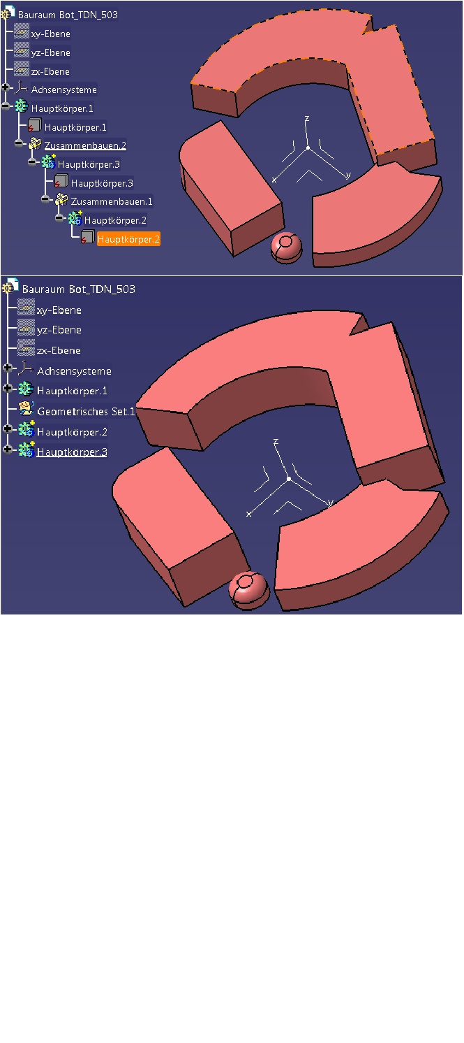

Hallo Zusammen,
folgendes Anliegen:
Ein Part ist aus mehreren Körpern aufgebaut und mit Boolschen Operationen
zu einem körper zusammengebaut.
Wird dieses Teil nun als STEP gespeichert, dann werden diese Boolschen Opterationen
wieder rückgangig gemacht und das Teil wird wieder in seine verschiedenen Körper aufgeteilt.
Liegt evtl. daran, dass die jeweiligen Körper sich nicht berühren oder ist das beim STEP einfach so ???
Macht uns bei der Übergabe zu unserem CAE-System mächtig Probleme.
Vielen Dank im Voraus.
Jules
Ja, eindeutig.
Catia erlaubt das, aber in vielen Firmen sind "Multibody Solids" strikt verboten.
Und warum erstellst Du keine Baugruppe (CATProduct)?

@joehz: Dummes Solid führt leider zum gleichen Ergebnis in der STEP-Datei.
@Rainer: Diese Körper stellen den Bauraum auf einer Leiterplatte dar. Leider ist dieser nicht immer zusammenhängend. Gleichzeitig ist der Bauraum in einem Product verbaut zusammen mit Bauraum auf der Unterseite usw. Selbst wenn ich das ganze Product als STEP speichere kommt der selbe Effekt.
Mhhh ich glaub das Problem muss dann über einen anderen Weg gelöst werden. Solange die Körper sich nicht berühren wird mir das STEP immer aufgedröselt ausgegeben
Trotzdem Danke für die Antworten !!

Als Workaround könntest du das Volumen der Leitkarte mit in den Bauraum packen (diese müsste ja die Bauräume miteinander verbinden).

vielleicht hilft Dir dieser Workaround:
Haupkörper kopieren und in ein neues Part
einfügen spezial/als Ergebnis.
Peter

@Rainer: Wir haben eine Baugruppe und darin je ein Einzelteil für Leiteplatte, Bauraum Top, Bauraum Bot, Bauteil 1, Bauteil2 usw.
Die Boolschen Operationen sind dann jeweils innhalb der Parts und nicht über die gesamte Baugruppe (geht ja auch nur über AllCATPart). Somit kann es schon mal zu "nichtberührenden" Körpern kommen.
@Trilemma: Leider auch schon versucht aber führt zum gleichen Ergebnis.
Jules
