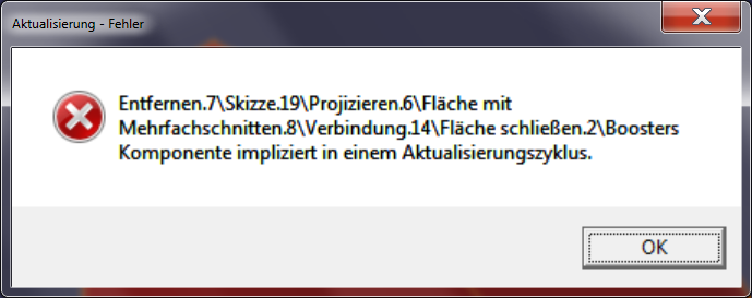

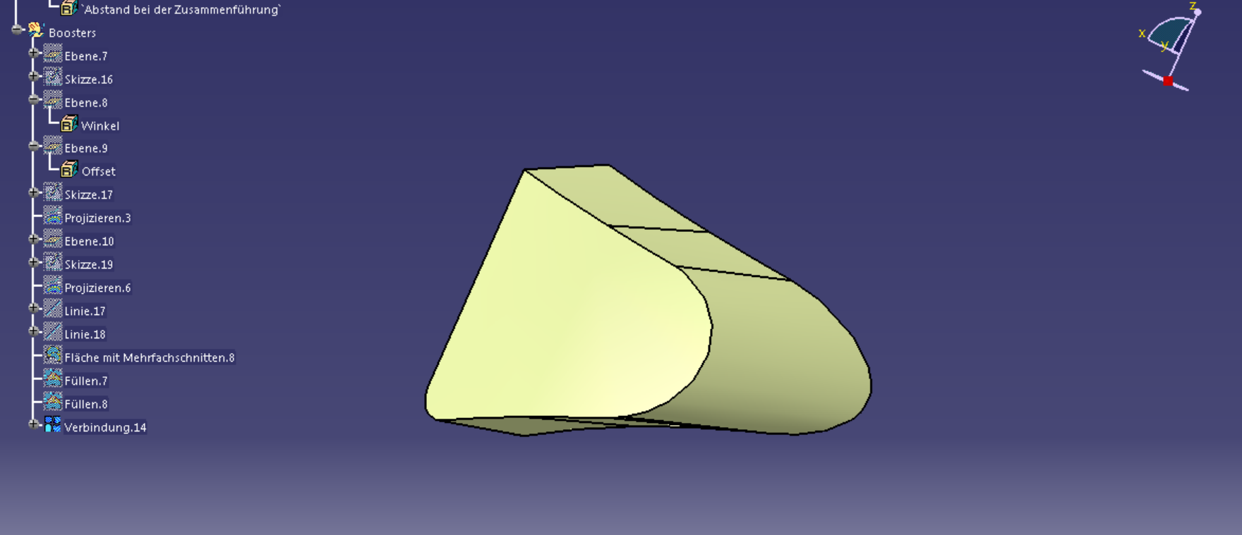

ich bekomme beim Versuch eine Fläche zu schließen folgenden Fehler angezeigt. Siehe Anhang.
Worin liegt der Fehler?
MfG Paul

Wie die Fehlermeldung schon sagt, erzeugst du einen Aktualisierungszyklus.
Gibt es die Elemente schon zu dem "Zeitpunkt" an dem du die Fläche schließen willst.
Hast du ggf Elemente abgeleitet/projiziert die erst nach dem "Flächen schließen" vorhanden sind?
Geh`nochmal die Struktur (Eltern/Kinder) durch ob alles so realistisch ist.

Original erstellt von bgrittmann:
(...) Hast du ggf Elemente abgeleitet/projiziert die erst nach dem "Flächen schließen" vorhanden sind?
Das steckt in aller Regel dahinter. Uebrigens ist das ein Problem, wo das Arbeiten mit 'Ordered Geometrical Sets' sehr hilfreich ist, denn da siehst Du nur bis zum 'in work object' und nix was erst danach kommt.
Als Abhilfe:
(1) Alles ins Hide, was erst nach bzw. durch das Fill entsteht.
(2) Beim Selektieren den Knopf 'ALT' mit druecken, dann erscheint eine Auswahlliste, und Du kannst bewusst z. B. diejenige Kante, die Du brauchst, ueber das richtige Elternelement anwaehlen. Sonst weiss CATIA naemlich nicht, von welchem Element es die Kante ableiten soll, nimmt dann irgendeines und das ist dann gerne eines, das erst nach Deiner Fill-Flaeche die Weltbuehne betritt. Und das ist dann der -voellig unnoetige- Update Cycle.
