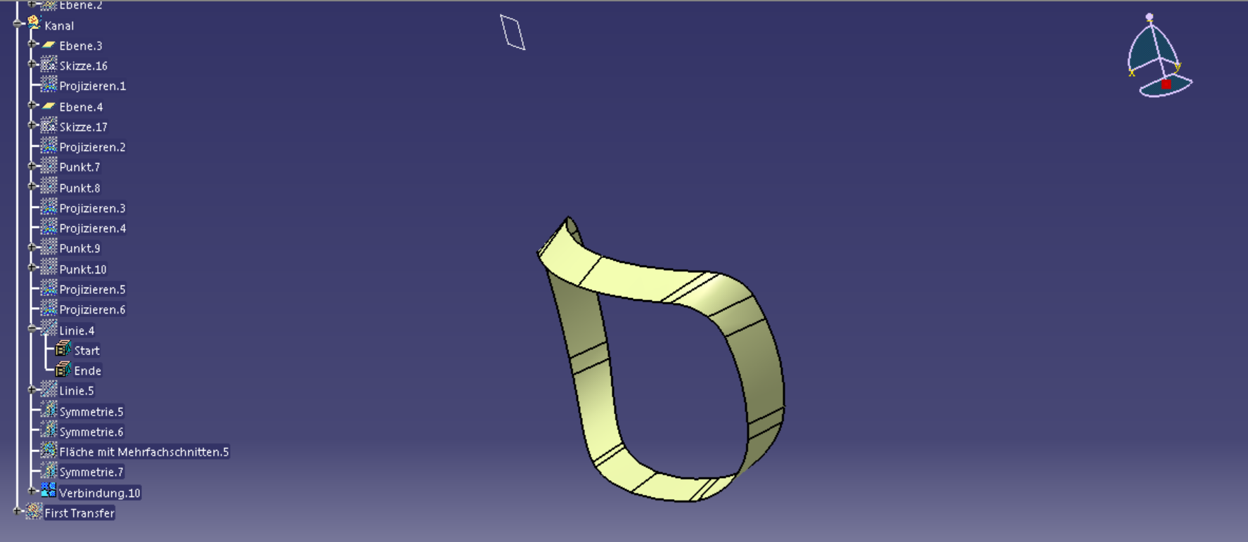

ich stehe vor folgendem Problem. Ich habe mit GSD einen, sagen wir, Kanal gezeichnet und möchte diesen jetzt als solid Körper von einem anderem Körper entfernen.

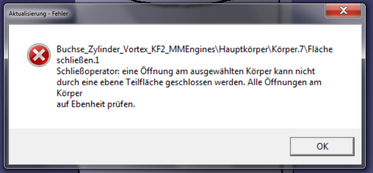

Grundsätzlich war das nie einn Problem mit der Funktion " Fläche schließen." Doch nun kommt folgende, mit angehängte, Fehlermeldung.
Ich bitte euch um eure Hilfe. Danke.

Du kannst zB:
- wie in der Fehlmeldung geschrieben, auf deine "Mantelfläche" die Deckflächen erstellen und dann den Körper schließen
- statt einen extra Körper die Funktion "Trennen" nutzen (ggf muss die Fläche etwas extrahiert werden
- oder gleich einen Volumenkörper mit Mehrfachschnitten verwenden
PS: Bitte Systeminfo ausfüllen.

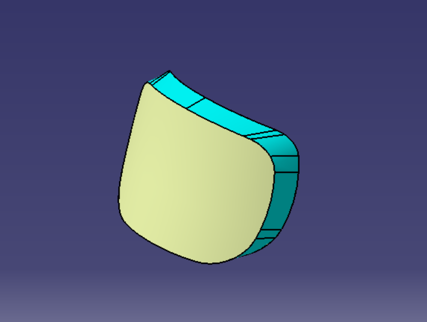

zB:
- Füllen
- Mantelflächen des Zylinders erstellen/ableiten -> Fläche Trennen/Splitten

erstellt am: 31. Okt. 2015 13:49    Editieren oder löschen Sie diesen Beitrag!  <-- editieren / zitieren -->   Antwort mit Zitat in Fett Antwort mit kursivem Zitat    Unities abgeben: 1 Unity (wenig hilfreich, aber dennoch)2 Unities3 Unities4 Unities5 Unities6 Unities7 Unities8 Unities9 Unities10 Unities
Füllen klappt. Wie kann ich die Fläche jetzt ableiten? Mit welcher Funktion?
Ich absoluter Beginner, sorry für die ganzen Fragen!
MfG Paul
bgrittmann
Beiträge: 12206
CATIA V5R19
erstellt am: 31. Okt. 2015 14:17    Editieren oder löschen Sie diesen Beitrag!  <-- editieren / zitieren -->   Antwort mit Zitat in Fett Antwort mit kursivem Zitat    Unities abgeben: 1 Unity (wenig hilfreich, aber dennoch)2 Unities3 Unities4 Unities5 Unities6 Unities7 Unities8 Unities9 Unities10 Unities Nur für PaulTk 10 Unities + Antwort hilfreich
Wieso ableiten?
Flächen zusammenfügen -> Fläche schließen

Perfekt! Danke.
Hat geklappt.
