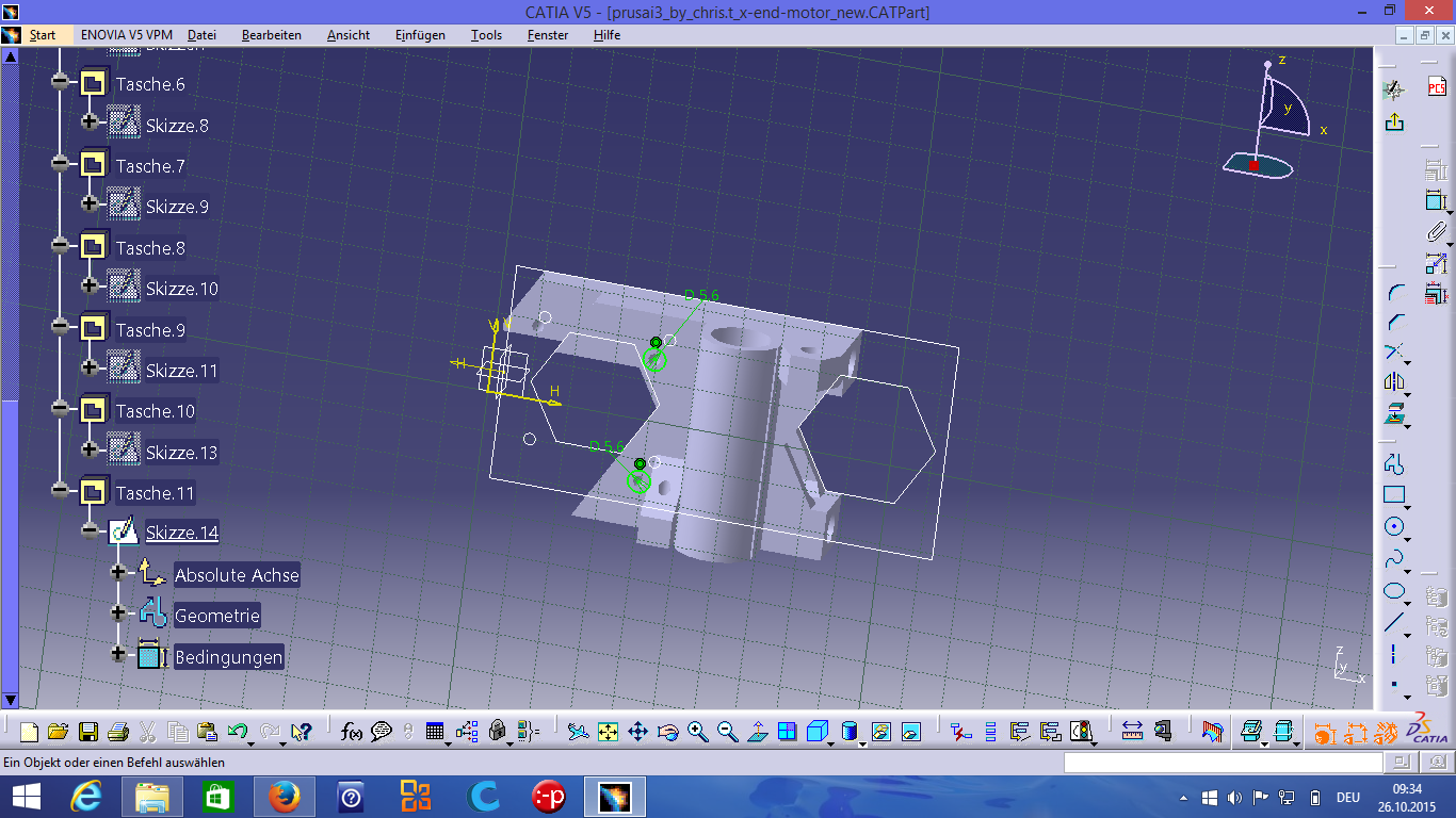

Hallo Leute
Ich habe ein Teil fix fertig gezeichnet. Habe dann die größe einer Tasche verändert und seit dem ist nur mehr der erste Bolck den ich gezeichnet habe aktiv. Ich habe dann die Tasche wieder auf die vorherige größe gesezt. Das hat aber nichts gebracht. Ich glaub auch nicht dass es an der Tasche liegt. Die ist relativ weit unten im Baum.
Es sind sicher nur ein paar klicks aber ich komm einfach nicht drauf.
Ich habe jetzt mal die catia-datei selbst und 2 screen shots hochgeladen. Das Teil wurde als txt hochgeladen. Ich weiß nicht ob ihr dass dann öffnen könnt.
Mir ist aufgefallen dass die erste und letzte Skizze im Baum nicht blau schraffiert ist.
Bitte um Hilfe
lg
[Diese Nachricht wurde von bro am 26. Okt. 2015 editiert.]

Im Moment ist nur der erste Block in Bearbeitung (unterstrichen im Baum)
Markiere mal den Hauptkörper im Baum -> RMT -> "Objekt in Bearbeitung" setzen

was passiert, wenn Du den Partbody 'In work' setzt?

Hat geklappt
