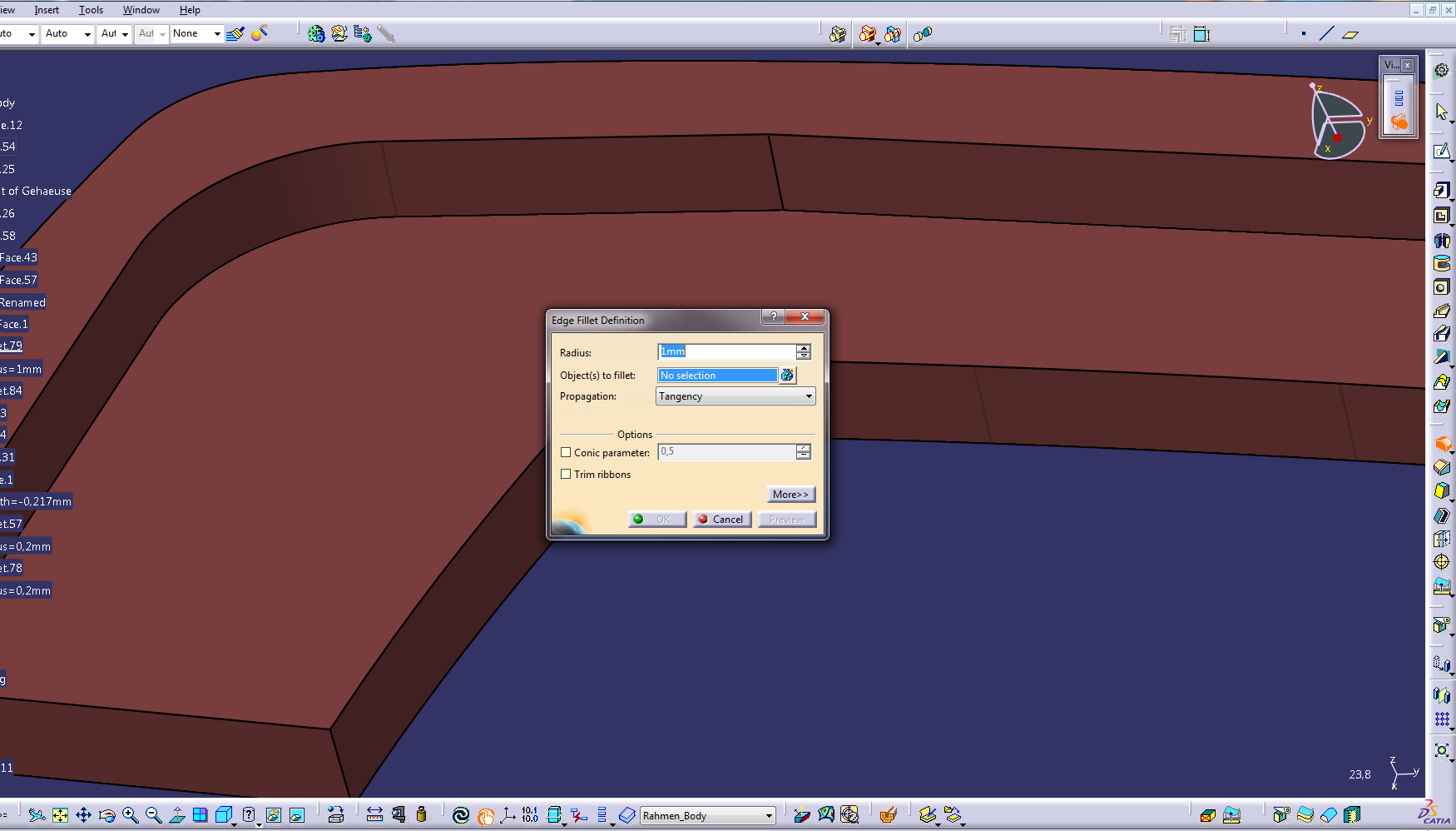

ich krieg gleich ne Krise. CATIA speichert die Positionen der Fenster nicht mehr. Wenn ich einen Befehl anwähle, öffnet sich ganz normal das Befehls-Fenster dazu...alerdings genau in der Mitte vom Bildschirm...und das jedesmal.
Ich darf nach jedem Befehl anwählen, erstmal das Fenster wieder in die Ecke schieben.
Hat jemand eine Lösung dafür?

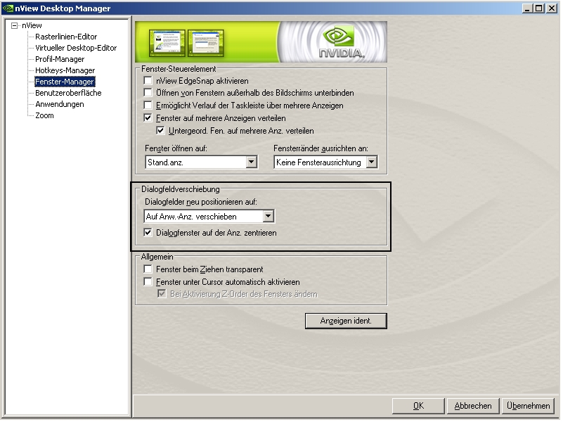

erstellt am: 05. Okt. 2015 11:24    Editieren oder löschen Sie diesen Beitrag!  <-- editieren / zitieren -->   Antwort mit Zitat in Fett Antwort mit kursivem Zitat    Unities abgeben: 1 Unity (wenig hilfreich, aber dennoch)2 Unities3 Unities4 Unities5 Unities6 Unities7 Unities8 Unities9 Unities10 Unities Nur für SmokieMcPot 10 Unities + Antwort hilfreich
Hallo Smokie,
je nach Grafikkartentreiber kann das eingestellt werden. Wenn zum Beispiel von nVidia der nView Desktop Manager aktiv ist, kann man hier explizit vorgeben, was gemacht werden soll.
MFG
Rick Schulz

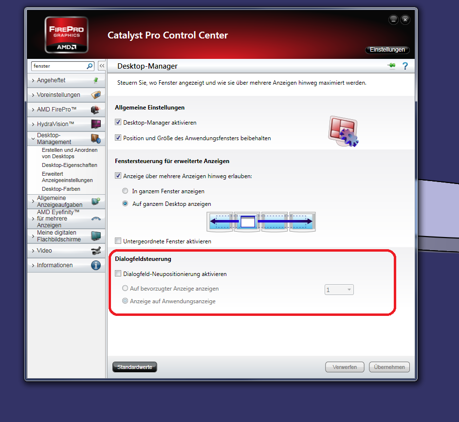

Oh, das mit dem Grafikkartentreiber klingt interessant.
Gibt's die Option auch im Ati/AMD Treiber? Kenn mich hjier gar nicht aus...
Ist ein fremder Rechner. Weiss also nicht, ob's schonmal gefunzt hat. Catia ist schon neu gestartet. Bleiben wohl nur noch die Settings

erstellt am: 05. Okt. 2015 11:36    Editieren oder löschen Sie diesen Beitrag!  <-- editieren / zitieren -->   Antwort mit Zitat in Fett Antwort mit kursivem Zitat    Unities abgeben: 1 Unity (wenig hilfreich, aber dennoch)2 Unities3 Unities4 Unities5 Unities6 Unities7 Unities8 Unities9 Unities10 Unities Nur für SmokieMcPot 10 Unities + Antwort hilfreich
AFAIK ja. Ansonsten verwaltet das der Windows Desktopfenster Manager. Der hat auch gerne mal Probleme mit den Treibern bzw. umgekehrt. Der Inteltreiber hat auch entsprechende Einstellungen. Mit CATIA hat das definitiv nichts zu tun bzw. müsste schon etwas aktiv programmiert sein und das ist meines Erachtens nicht der Fall.
MFG
Rick Schulz

Ha, ein wenig rumprobiert, schon geht's
Hier den Haken raus, dann funktioniert es wieder
Danke an Rick für den Hinweis
