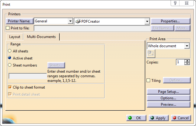

ich bin gerade am verzweifeln und hoffe ihr könnt mir helfen. Ich habe viele DWG oder DXF Zeichnungen in denen mehrere Zeichnungen mit unterschiedlichen Formaten (A4-A1) hinterlegt sind. Ich habe nun die Aufgabe die Zeichnungen in den Dateien mit Catia zu trennen und einzeln zu speichern. Das Format spielt bei dem Speichern der Zeichnungen keine Rolle, d.h. dwg bzw dxf als Format wäre gut, es reicht aber auch als PDF. Die Zeichnungen werden farbig importiert, gibt es eine Möglichkeit die in Catia schwarz weiß auszugeben/umzuwandeln? Ist ein Trennen der Zeichnungen? Natürlich kann ich die Datei öfters kopieren und alles Unnötige löschen, das ist aber ein riesen Aufwand. Kann ich irgendwie ausschnittsweise Drucken oder Speichern?
Danke schonmal

Hallo Steinadler,
was mir zum Ausdrucken einfällt ist,über die Printfunktion im Reiter "Multi-Documents" die gewünschten Formate(Sheets) zu filtern.
Diese dann über den PDF Drucker rauszujagen.
