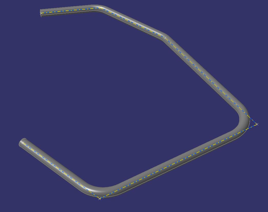

Im Run gibt es die Möglichkeit, eine Centerline einzublenden.
(Erstellung unter Run.object --> Definition --> Section Type)
In dieser Centerline werden zusätzlich die Bending Points angezeigt, siehe beigefügtes Bild. Leider können die Punkte nicht weiter verwendet werden. Sind einfach nur da  Können diese Punkte irgendwie aktiviert werden, um sie für weitere Aktionen zu verwenden? Alternative müssen die Bending Points über Umwege erzeugt werden, wenn nicht über Punkte geroutet worden ist.

Hallo Meridian,
vorab: Über Tubing weiss ich nix.
Fragen:
- siehst Du die Punkte/Linien der CenterLine im Baum?
- Gibt es, ahnlich der Inertia-Analysis, ein 'Keep Element' ?
- Womit erzeugst Du den Biegeverlauf? Linien, Kurven, Punkte?
Eventuell hast Du die Punkte schon.
